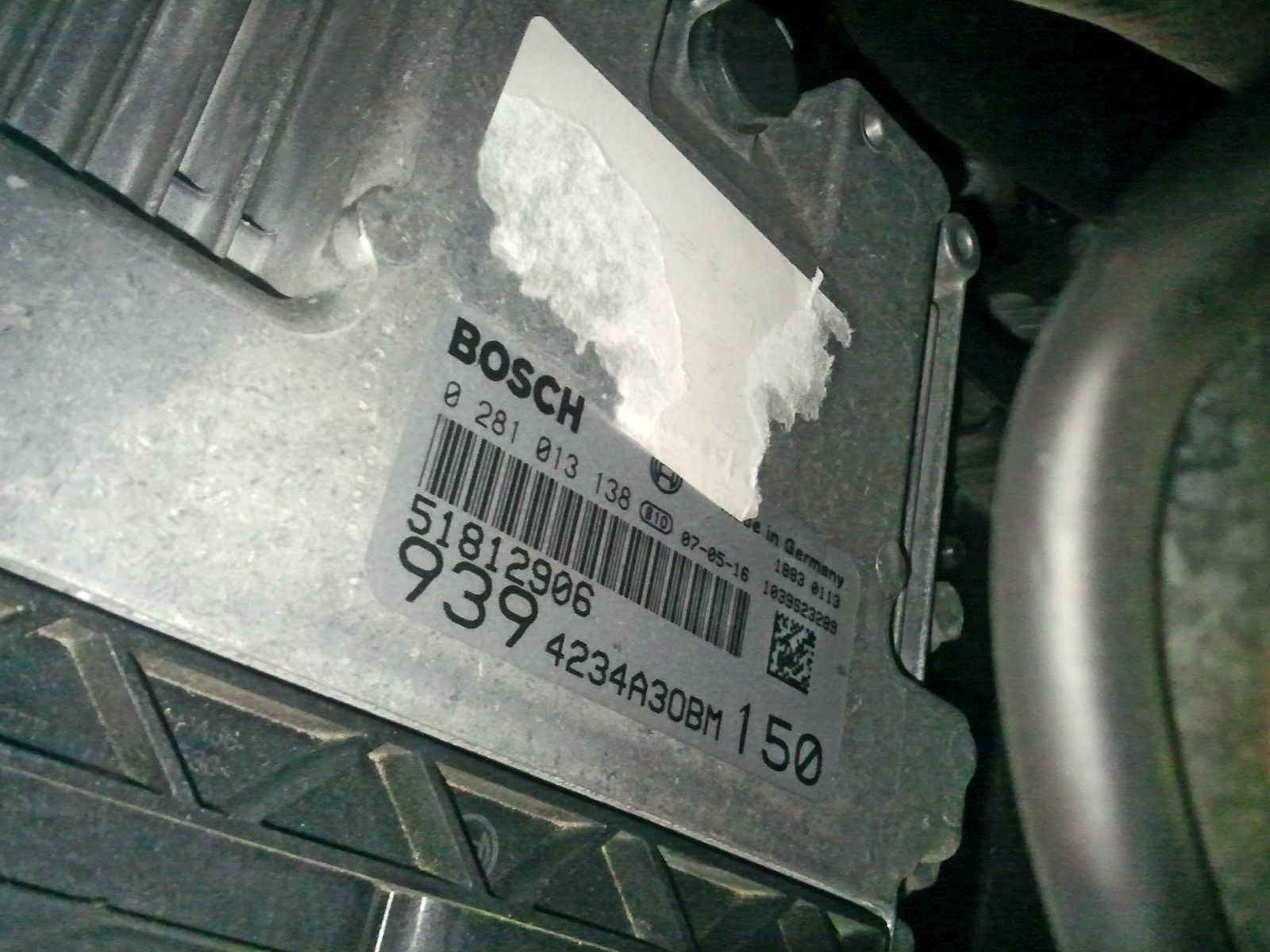

Salut à tous, j'aurais voulu que vous puissiez m'aider pour savoir quel matériel acheter pour le projet que j'ai sur mon alfa 159 mjt150ch.
je vous joins une photo de l'arrière de mon calculateur.

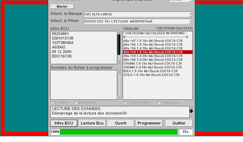

Re: materiel necessaire alfa 159
Bon je viens d'essayer aujourd'hui avec mon Galletto sur une 159 et erreur de lecture a 20%papa pingouin a écrit :une 159 se lit avec un galletto ou un cmd sans probleme par prise diag, pour le diag, tout est dit.
Une idée du pourquoi?
Sinon j'ai bien envie de le faire direct au calculo, faut il brancher le CAN aussi ?

avec le galletto le can ne sert a rien et j'ai déjà lu des EDC16C39 sans problème avec le galletto 1260, juste la lecture qui dure 40 min

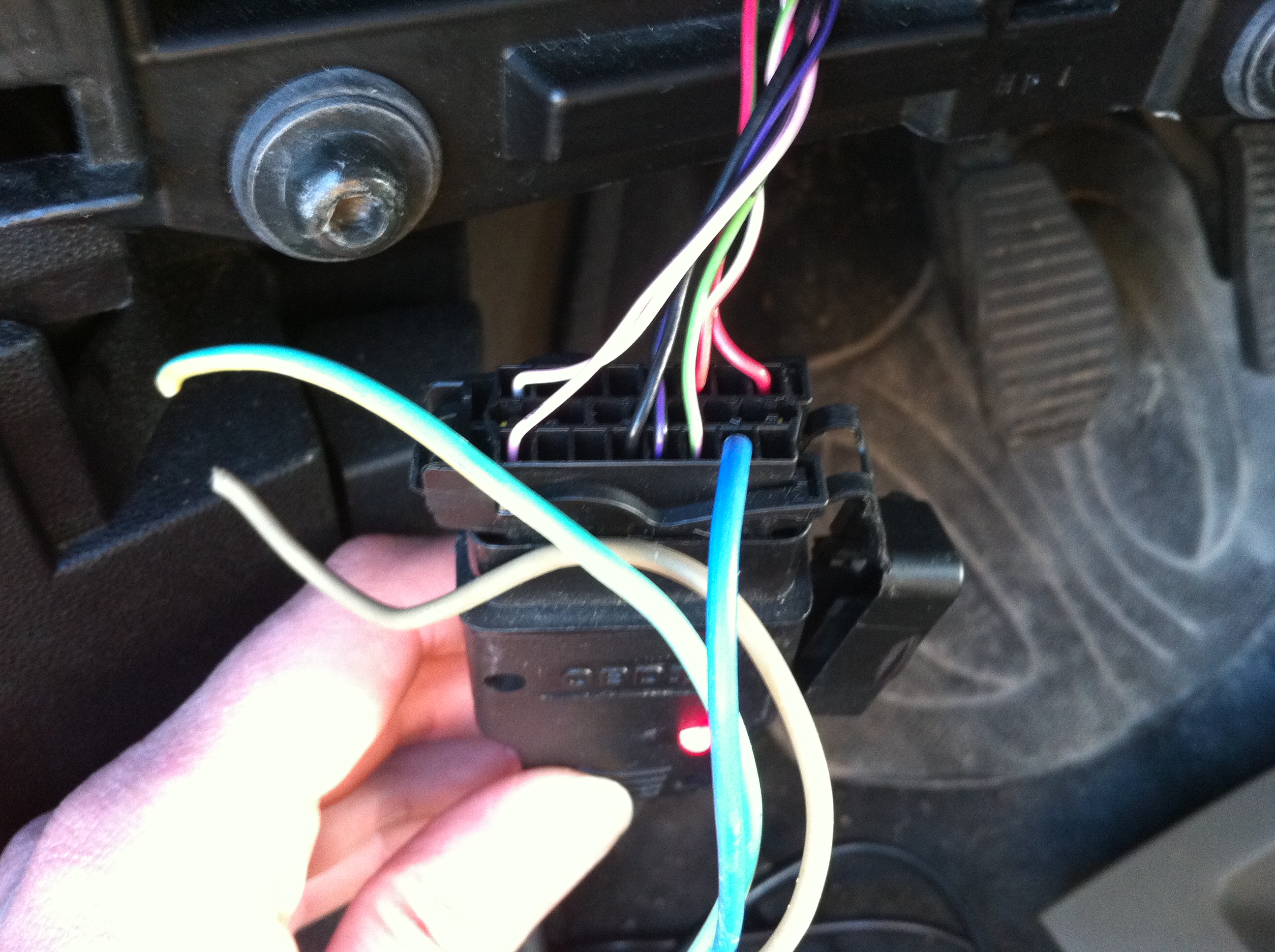

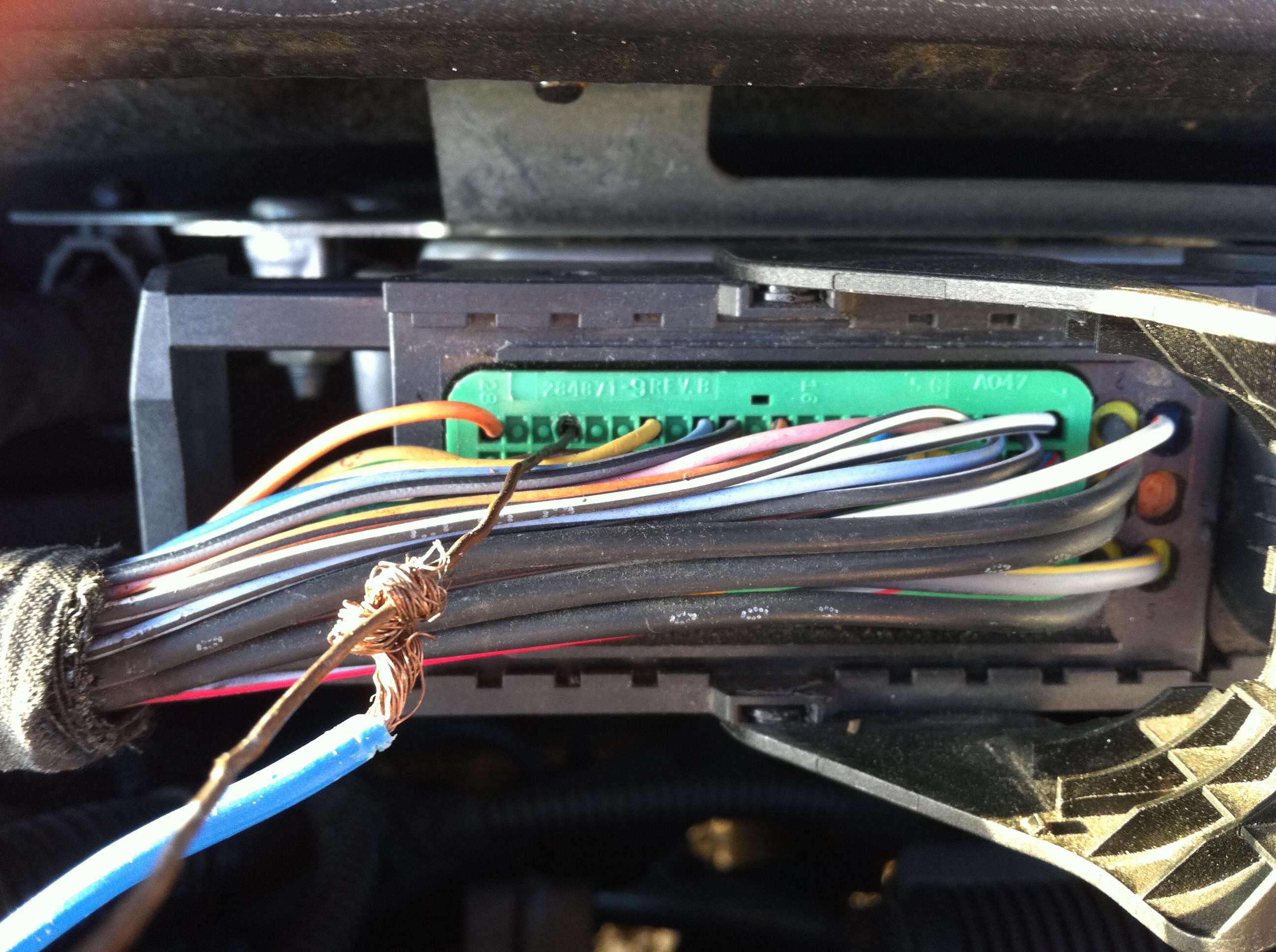

si ton calculateur est un edc16c39 sa arrive que le Kline ne soi pas cablé au niveau de la prise OBD
sa mais arrive sur une grande punto
donc j ai passer un fils volant entre le calculateur et la prise OBD et sa a marcher nikel
Donc autant le faire en branchement direct au calculo... c'est vrai il y avait un message au lancement du soft galletto qui parler de faire un pont, mais j'avias déjà eu ce message pour une Leon 2 avec un EDC16 u31 et sa marché nickel.baguetteA4 a écrit :si ton calculateur est un edc16c39 sa arrive que le Kline ne soi pas cablé au niveau de la prise OBD
T'as une photo de ton montage en fil volant

Je vais vérifier ce soir si la K-line est branchée car aucune communication avec aucun protocoles sur une 147 2008 1.9 115.
