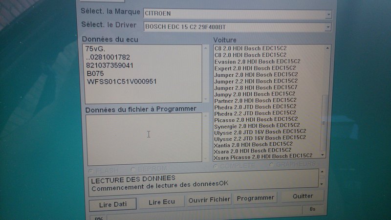

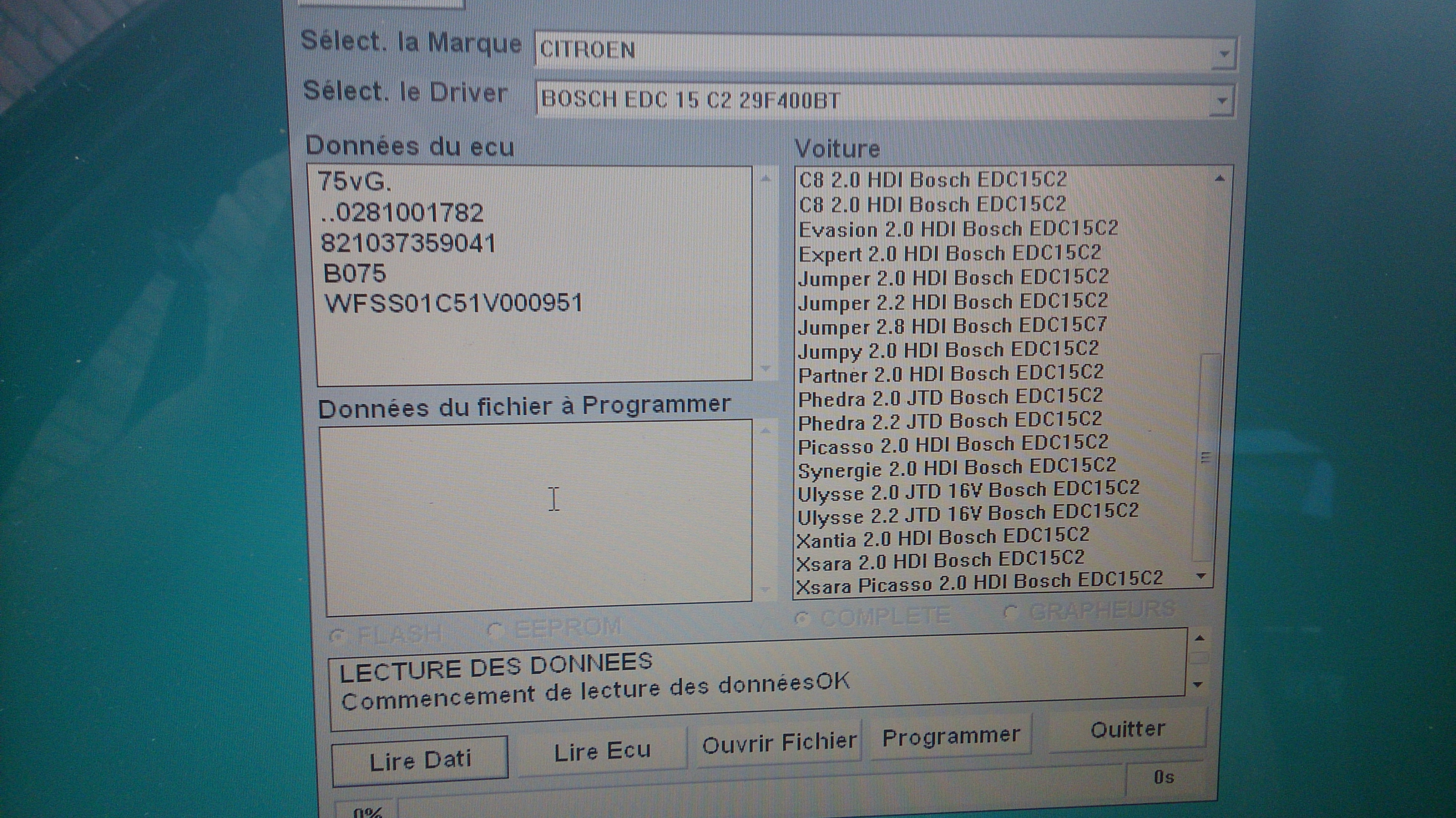

Bonsoir a tous,
Je voudrait votre avis sur une Cartographie que j'avais fait faire par Digiservice... Moi n'étant pas expert de WinOls et essayant
de comprendre d'avantage, je souhaite donc avoir votre avis et ci possible de résoudre le problème...
Donc je trouve que la voiture n'a pas autant de pèche qu'elle le devrait. quand j'y suis allez ils m'ont confirmé (ayant déjà fait
sur ce véhicule) que j'atteindrait environ 145ch... Résultat au passage au bancs, elle n'en fait que 120ch... donc avoir payé
480€ POUR 10ch, sa fait un peut chère... Bien sur j'y suis retourné, ils ont repris la voiture. Une fois fini j'essaye, et la miracle
une pêche d'enfer, Mais Je dit bien Mais!, quand je montait trop dans les tours la voiture se mettais en sécu, faillais que je
redescende pour retrouver cette fameuse puissance!?... Du coup, j'y suis retourné et il n'a fait que de me la remettre comme
elle étais... donc au finale j'ai payer 480€ pour 120Ch...
Je vous joint la catographie d'origine, et celle modifier ainsi que le passage au bancs.

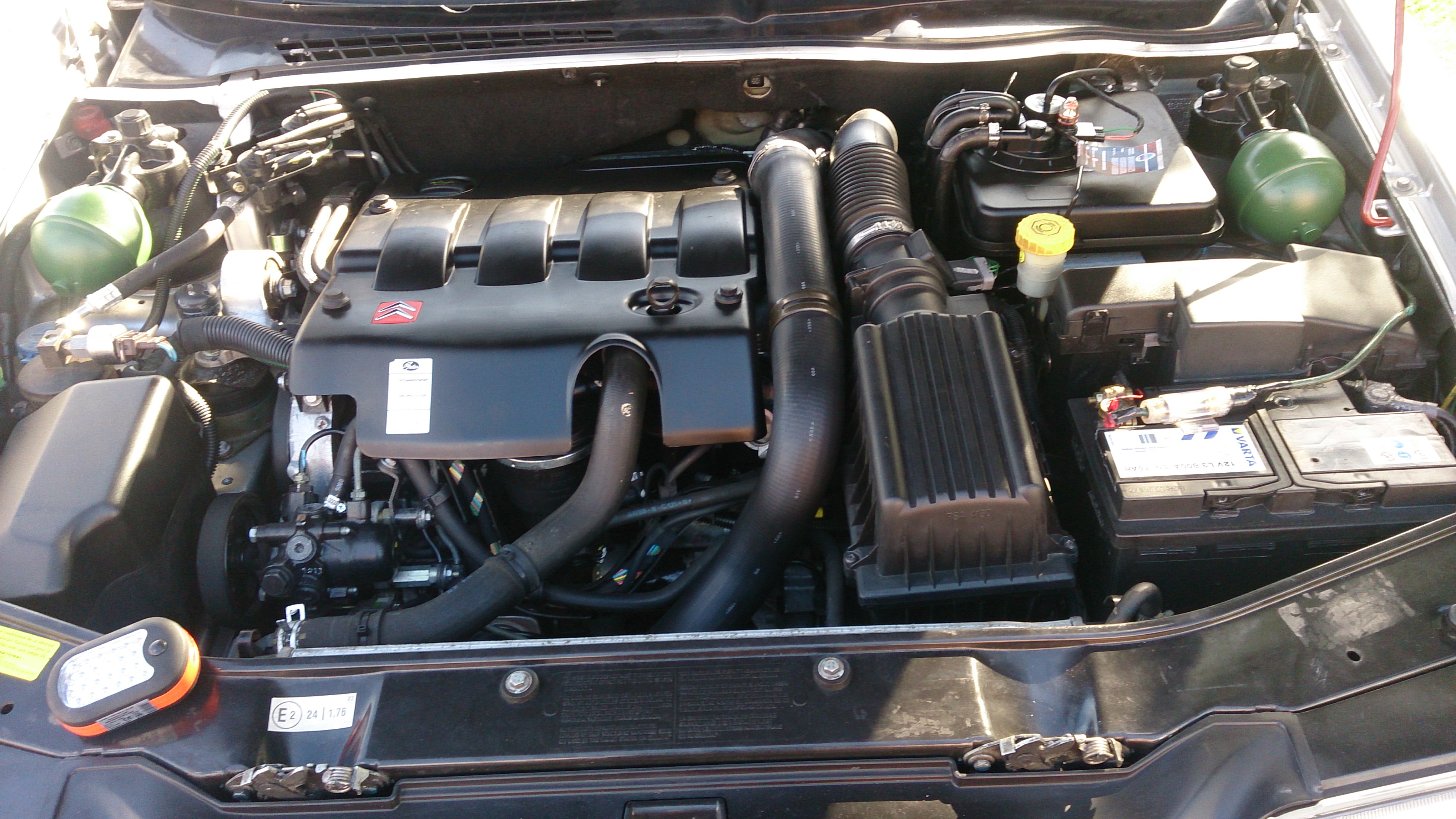

Info technique: Xantia HDi 109 RHZ EDC15C2
Décatalysé
Vanne EGR Condamné

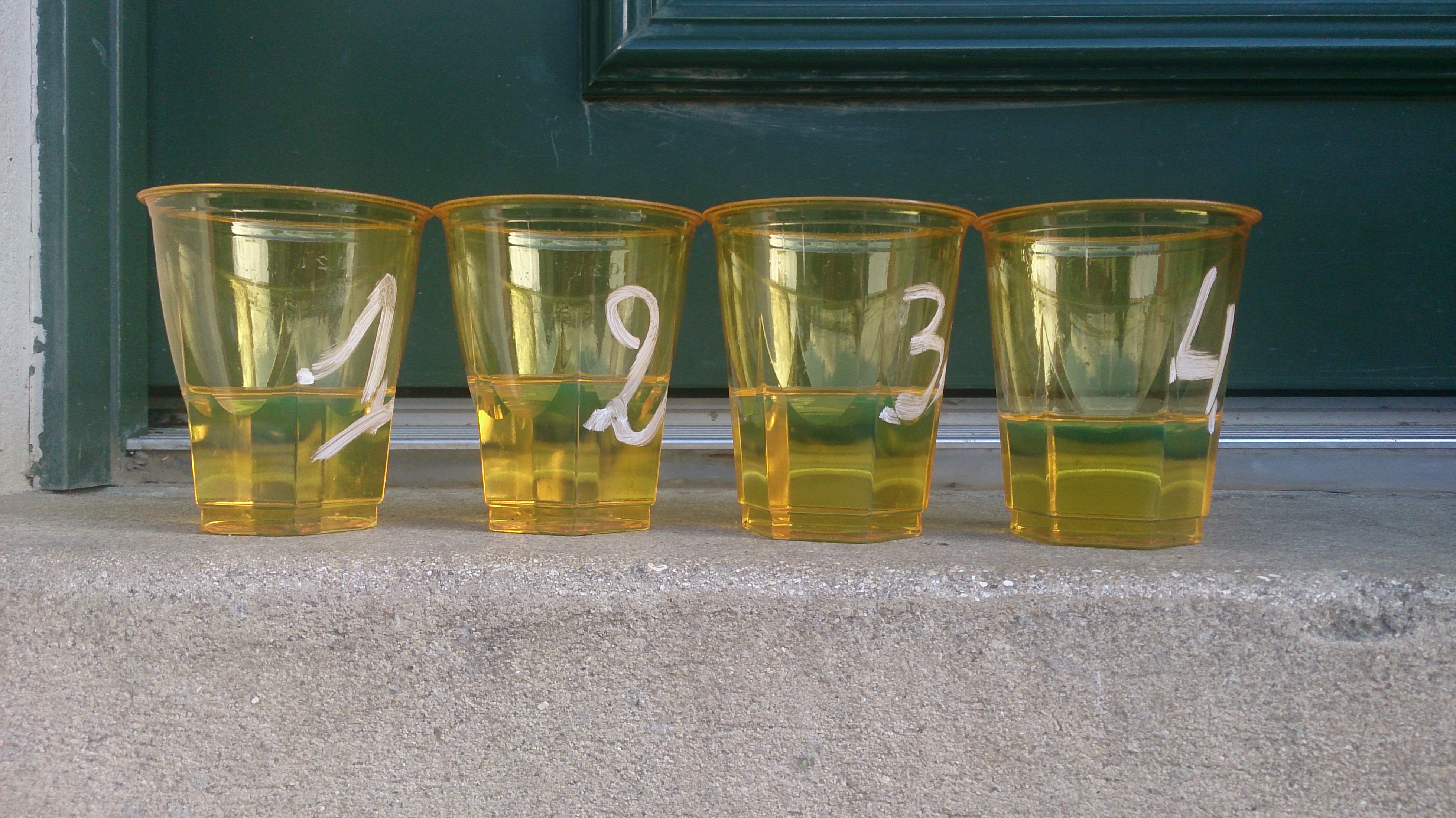

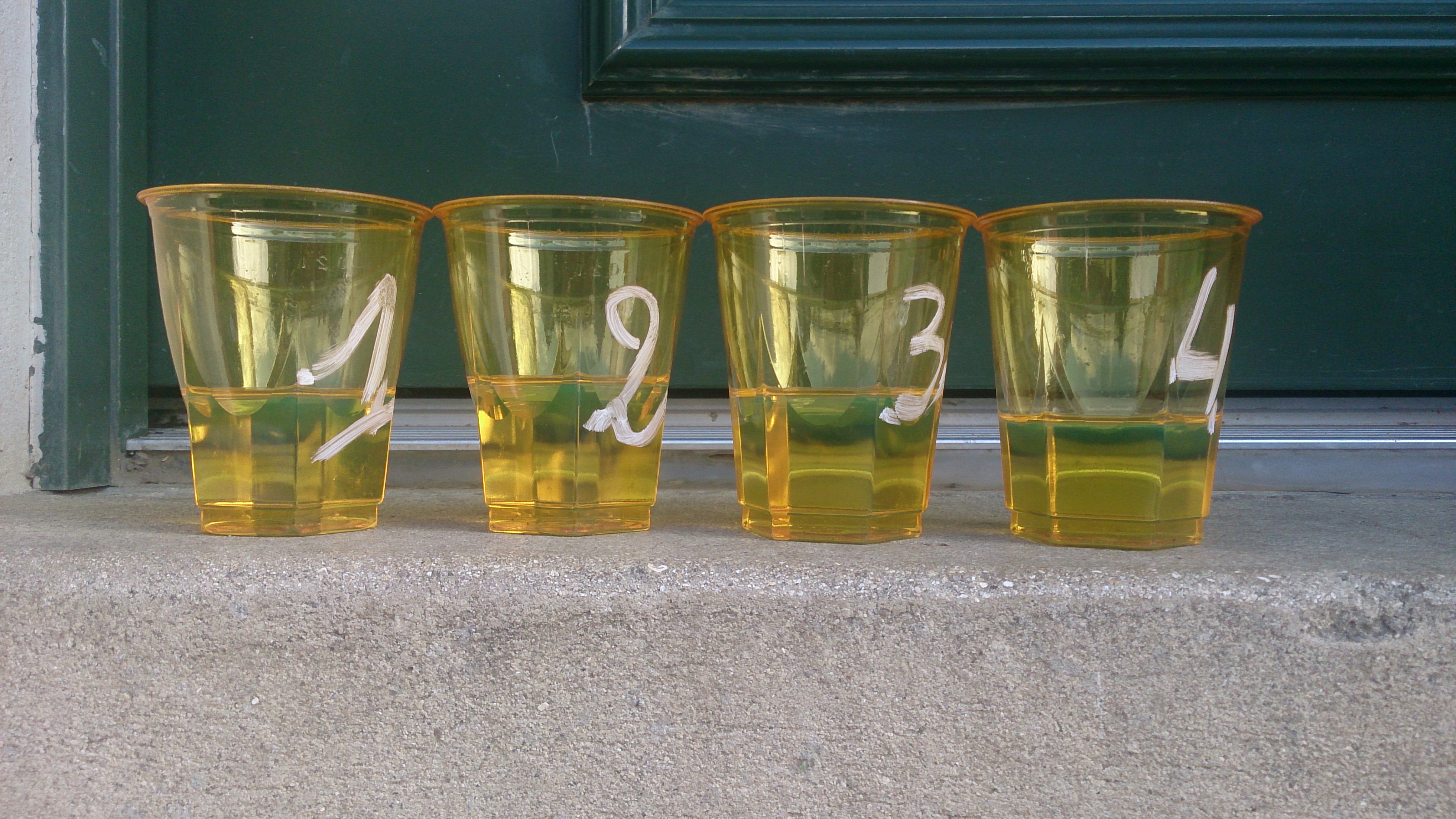

Valeurs divers (Injections, ...) sur Lexia OK
Taux de compression des 4 cylindres OK
