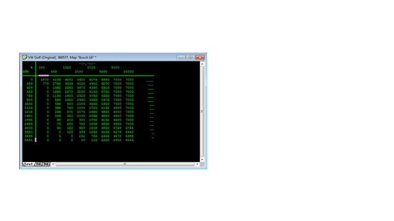

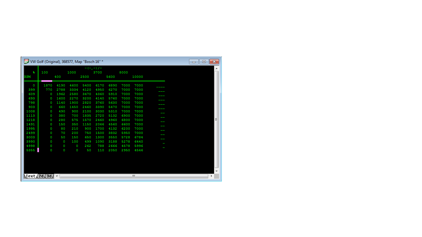

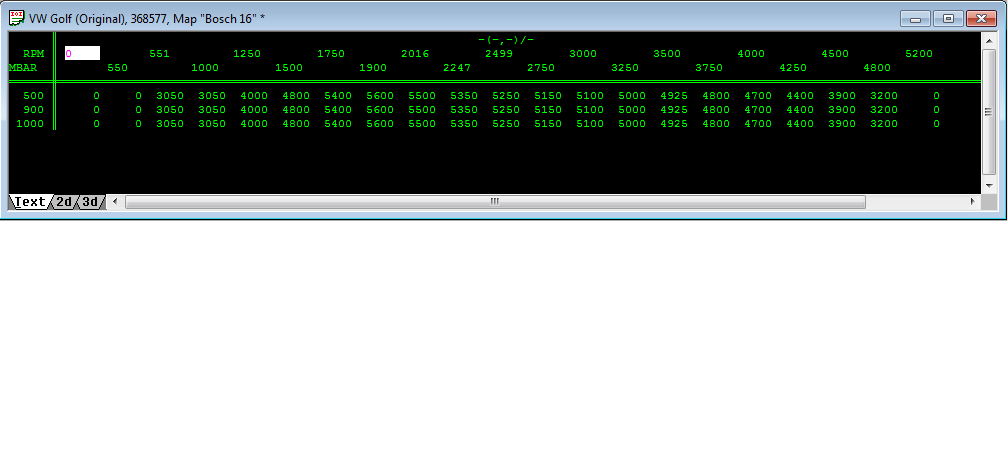

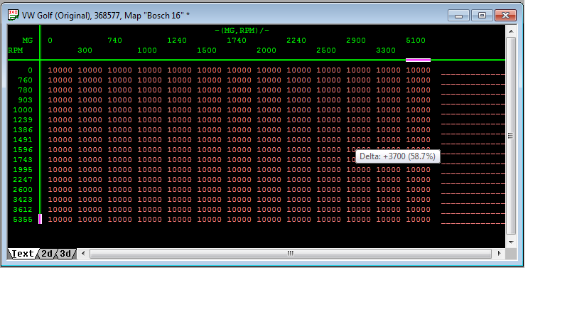

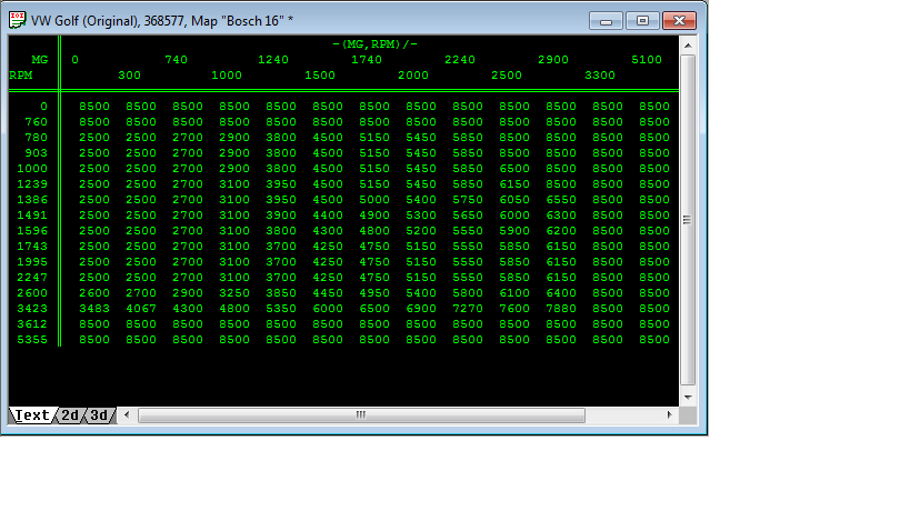

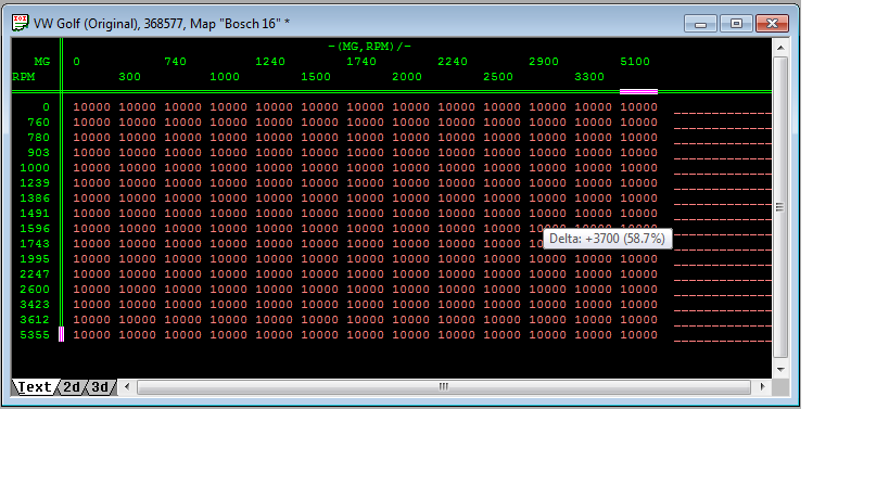

alors j'ai trouvé 3 carto les plus facile mdr je suis a la recheche des smoke map j'ai trouvé une carto qui pourrai réunir les 3( -20° ; 40° ; 80° ) il y a une smoke map ou 3 smoke map ?svp et mais carto sont bonne actuellement ? j'ai joins l'ori récupérer aussi :) en attente de validation
j'ai aussi vue que sur winols il y a plusieurs fois les même carto si j'ai bien compris 4C correspondrait au mode boite auto 5C boite manuel 6C 4x4 et ce cela?

carto 4  COUPLE (torque limiter )
carto 3 PEDAL
carto 3 PEDAL
carto 2 EGR off
carto 2 EGR off
carto 1: EGR avec l'adresse et les axe défini
