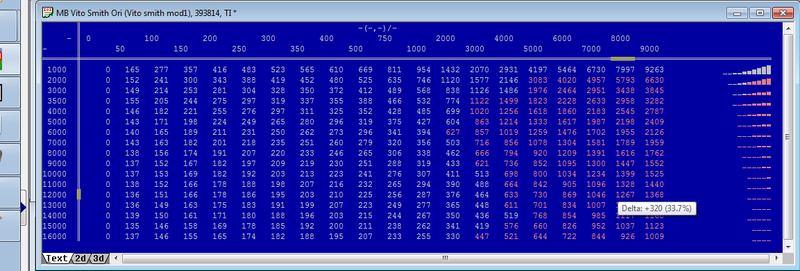

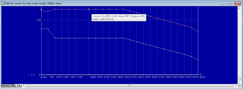

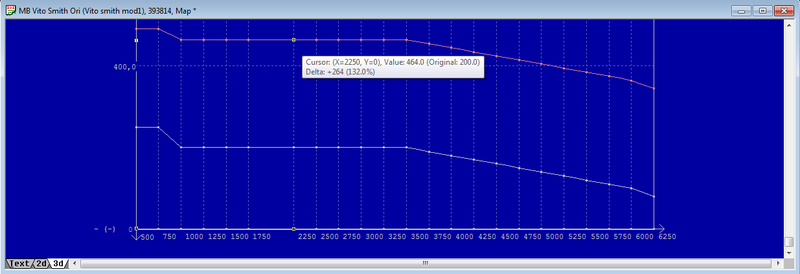

Je viens d'extraire ceci d'un Vito CDI V6 204cv reprog par un "grand préparateur réunionnais"... Je suis encore sous le choc... :shock:
Admirez les TI augmentées de 30% et le couple de 80% minimum. Je vous épargne le turbo augmenté de 0.3b dès 1200RPM et la n75 d'origine....
Avis aux novices : Ces cartos ne sont pas un exemple, c'est même tout le contraire, NE PAS REPRODUIRE.
Conclusion : On n'est jamais mieux servi que par soi même

Heureusement qu'il avait oublié des limiteurs pour le couple, le moteur n'aurait pas très bien digéré la chose...

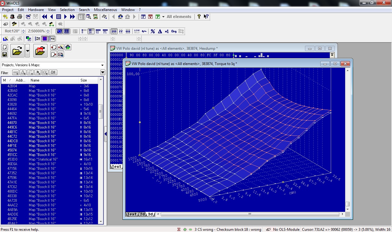

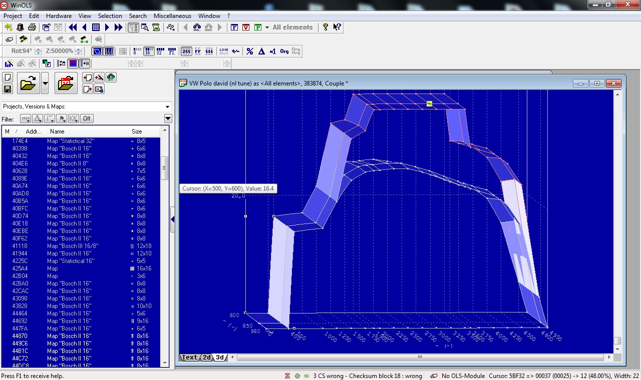

Ma petite contribution (n ayant pas réussi à faire par moi même un egr off sur edc17 de polo 1.9 Tdi, j ai trouvé un "ingénieur motoriste" néerlandais qui m a proposé de me faire un fichier gratuitement afin de juger de la "qualité" de son travail, dans le but de me fourguer d'autres fichiers...
Ce topic pourrait devenir le regroupement des plus belles cartos, pas les erreurs des débutants, mais plutôt celles des "professionnels"...
Et là, toutes les valeurs sont "décalées", mais sans modifier les axes...)

Arf, du travail de pro, heureusement qu'ils ne sont pas tous pareil mais je remarque que beaucoup mod les TI sans toucher aux axes comme ca le client pense que le véhicule consomme moins, enfin sur l'ODB, 33% c'est énorme cela sans toucher aux avances je suppose, je serai curieux de voir L'ATDC. Pour la couple Néerlandaise bonjour la transmission, il faut lui dire que la reprog n'est pas de la Géométrie :o
