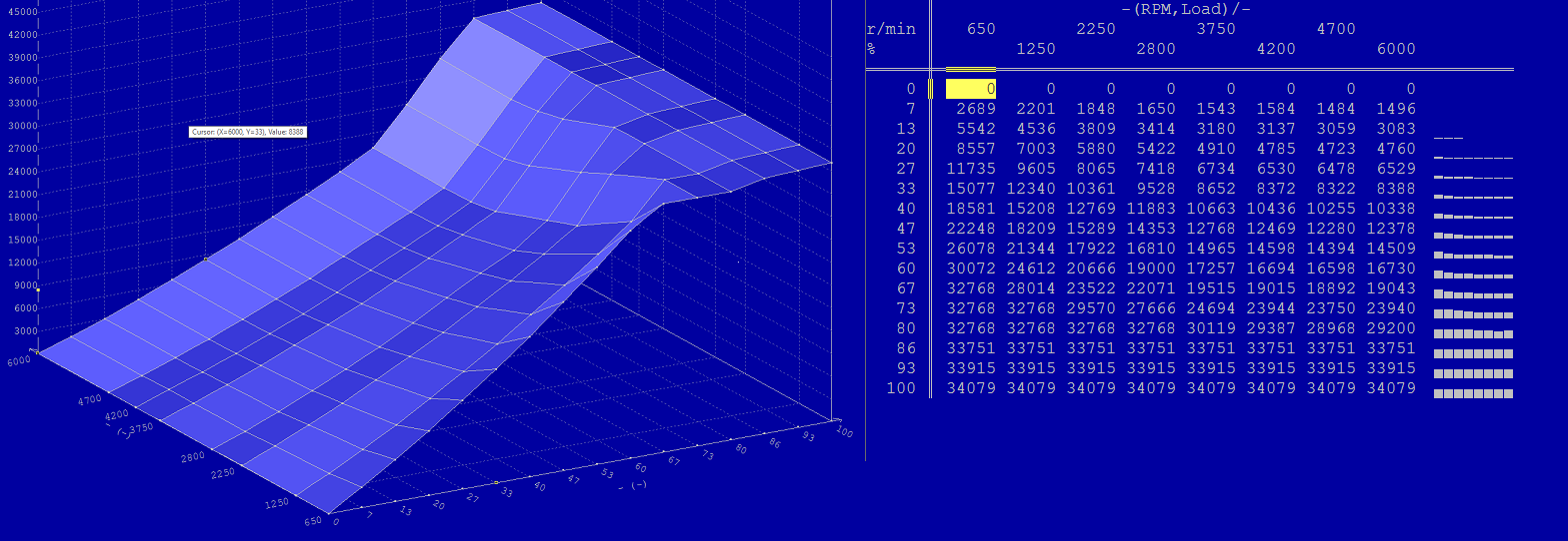

J'ai commencé avec ECM mais je ne comprends pas à quoi correspondent les valeurs dans les tableaux. De plus, j'ai des doutes sur l'identification des maps.ohYeah68 a écrit :Tu as commencé à chercher tes maps?

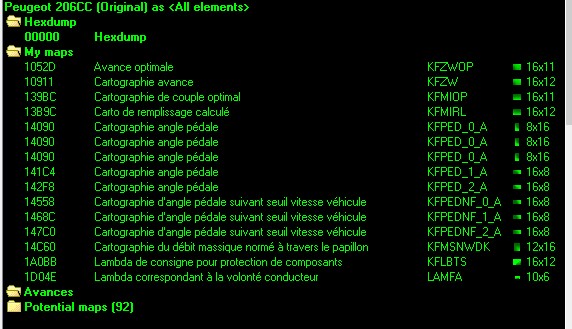

J'ai regardé un peu le fichier de ta 206 triplezorro et j'ai trouvé un certains nombres de choses mais je ne suis pas sur que ce sois toutes des map.
Cependant, je ne connais pas encore bien les cartos car je débute.
Est-il possible que cette Map soit la KFMIRL?
De plus, je ne suis pas sur des axes. Et je n'ai pas le factor des valeurs

Si non je suis toujours sur WinOls et je n'avance pas vraiment. Il me trouve 51 maps mais je n'arrive pas à trouver à quoi elles correspondent et encore moins à comprendre les valeurs.
Je me demande comment vous faites pour définir les axes et pour interpréter les valeurs (hex -> dec -> valeurs réelles? ).

Voici les maps principales, a toi de les repérer et de voir à quoi elles servent, il y a peu être des erreurs j'ai fait ça vite fait je suis au boulot...
Attention, ton fichier présente une erreur de checksum, c'est bizarre que WinOls m'avertisse...
- Map list .jpg (74.98 Kio) Vu 26072 fois

Y a un truc qui me chiffonne giObi, tu as utilisé mon fichier origine ?
Car moi WinOls ne me trouve que 51 maps potentielles.

Re: Reprogrammation Bosch ME7.4.4 suite greffe turbo
Oui j'ai utilisé ton fichier, soit nous n'avons pas la même version de WinOls, soit tu n'as pas bien rempli les infos dans le projet, soit j'ai activé la recherche de map statistiques...
Mais ne t'en occupe pas, repère les maps, et attention certaines sont en 8Bits d'autres sont en 16Bits
