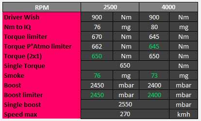

Pour infos ma stratégie de limitation est la suivante :
Stratégie limitation.png (11.12 Kio) Vu 22259 fois

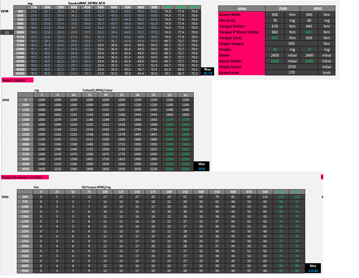

Ci-dessous en exemple, turbo / smoke / Nm to IQ :
Quelques questions subsistent :mrgreen:
TURBO : Dois-je modé l'axe X qui pourrait me limiter à 65mg ?

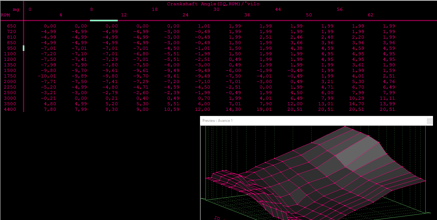

SOI : (12 en 10x13 + 6 en 10x10 + 4 en 8x8)
Dois-je les modées ? (aprés calcul, j'ai une différence de 9ms pour injecter 78mg au lieu de 65mg)
Le facteur est'il correct ? (les angles vilo me paraissent faibles, ex 7° à 4000rpm pour 65mg)
Je n'ai pas trouvé le sélecteur d'avance, une idée de l'adresse ??

Non l'axe X du turbo ne te bridera pas. Tu peut le passer à 70 mg si tu veut pour être plus cohérent dans le mod. Tout à l'air bien, sinon pour les avance de tête il me semble que j'en ai vu avec 20° sur les gros iq et haut en rpm regarde toute les avance?
Ta une soi mal sélectionné

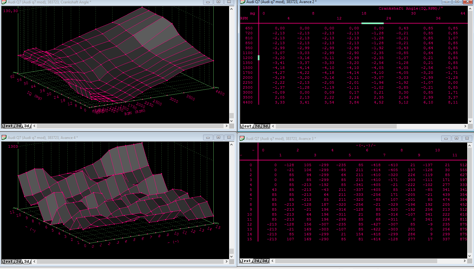

Yes je pense que c'est mieux comme çà pour les avances ! Tu me confirmes ?
D'ailleurs, POURQUOI, j'ai du négatif est positif ??? (on est pas censé injecté avant le PMH)
En fait, je galère un peu avec winols pour retouver mes versions, c'est pas si évident. D'ailleurs mon fichier mod actuel est fait à partir d'un ori (en version "audi q7 3.0 tdi 233 v5 nouvelle dernière à jour...." lol) et comment je l'enregistre en audiq7.mod (je tape juste l'extension .mod à l'enregistrement ?). Car j'ai du mal à trouver les modifs effectuées quand je ré-ouvre winols... :roll: Si tu as une astuce lol !

Oui pour les avances, c'est ok je suis passé en text sur le dump pour les re-selectionner.
Pour la sauvegarde, oui je pense avoir capté je te dirais ça ce soir, merci.
Et sino pour mon selecteur d'avance une idée ou il se cache ?? et les valeurs en + ou en - sur la map avance une idée ?

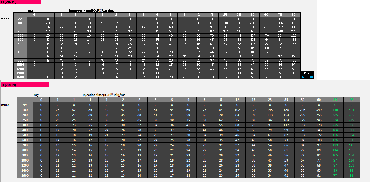

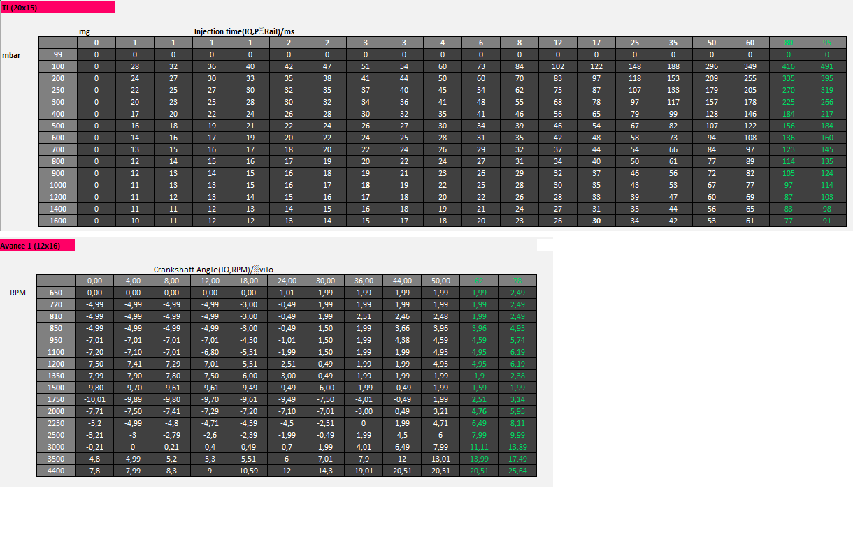

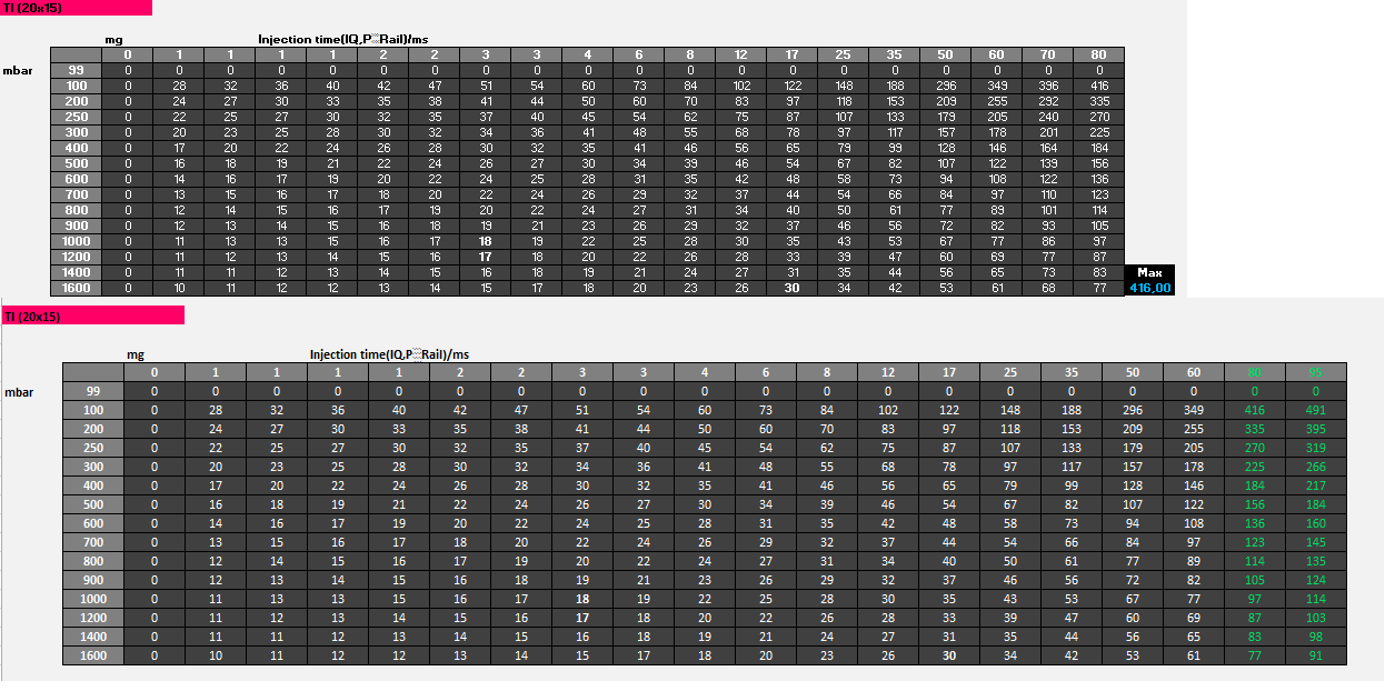

J'ai modé Ti et Avance :
Avance modé en %, j'ai conservé la colonne 62mg en ori (en vert car la colnne a changer) et j'ai modé la dernière colonne +25%.
Ti modé en % (je vais prendre des claques je pense... :? ), j'ai conservé la colonne 80mm3 en ori et j'ai modé la colonne 95mm3 à +17% (diff entre 80 et 95).
Pour le coup, j'ai augmenté un poil le turbal (spike à 2600 pour 2480 consigne)...
J'ai eu un voyant moteur "Défaut calculateur...km 0,etc..", delete au vag, je vais voir cette aprem!!
Je suis limité à 70mg, quelque chose me bloque , un limiteur ??
(car j'ai augmenter la map fumée pour 80mg avec la P° turbo et la maf)
reycket

je voulais savoir si tu avait log avec les ti modifier? est non pas un log des ti.
pour les TI c'est la bonne methode je fais pareil. Ta passer la colonne 70 à 80 et la 80 à 95?
pour le spike il est bon laisse comme ca.

Oui j'ai log avec les TI modifiées.
j'ai supprimer la colonne 70 oui
C'est çà le pbm dont tu me parler une limite inconnu et tricher sur les Ti (limiter à 70mg) ?

En trichant sur la TI, augmenter le temps injection à 60 et 70, je peux augmenter mon IQ non ?

Je regarde se soir si je vois une limite iq sinon après on verra pour les ti en trichant.
Messages : 1792
Re: HELP - Ma 1ère carto : Audi Q7 3.0 TDI 233 Tiptronic 2007
les log de la MAF sa donne quoi a mon avis sa bute sur la limite maf
c'est pas en trichant sur les TI que sa va résoudre ton problème de IQ
