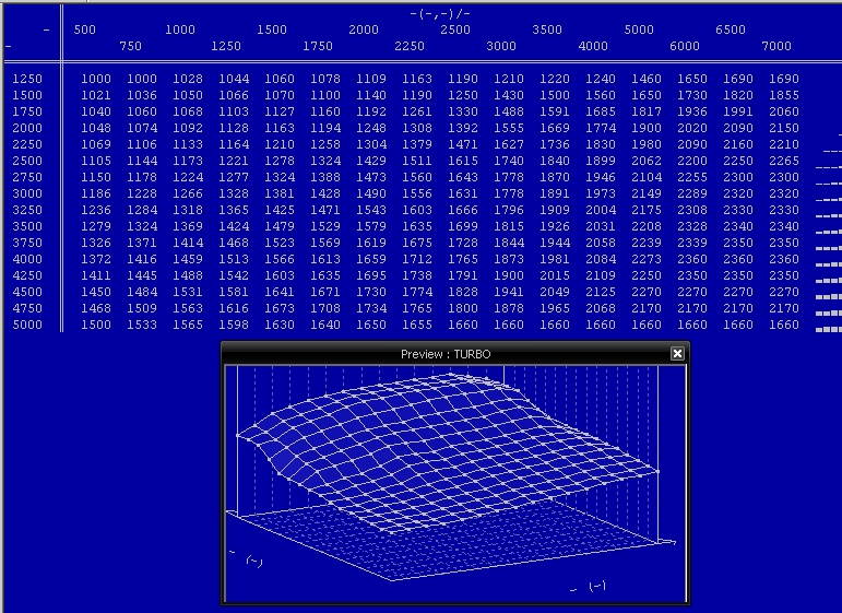

Je vous joint un log (1L9 16S)
log turbo jtdM.jpg (239.92 Kio) Vu 28057 fois
jusqu'a 4000trs la pression augmente !
presque 1.4b d'origine (pour 120cv sur mon astra)
Ces enorme je trouve !!!

Elle est d'origine sur mon screen la tonton !!!
Le mod tourne a 2400 max mais lisser ...
Je cherche pas les cvs par la
Par contre d'origine l'afr approche les 20 :lol:
Ils sont dingues chez opel
(parenthese fermé ce n'ai pas le sujet du topic)

yeyz a écrit :Elle est d'origine sur mon screen la tonton !!!
sur la mito, d'origine sa monte a presque 1,6 b
Re: casse turbo suite à reprog
Posté : ven. 20 avr. 2012 13:35
par b2s15
la 147 ducati sur le soft 170ch a des valeurs aussi à 1.6b et singles à 1.65b je crois
