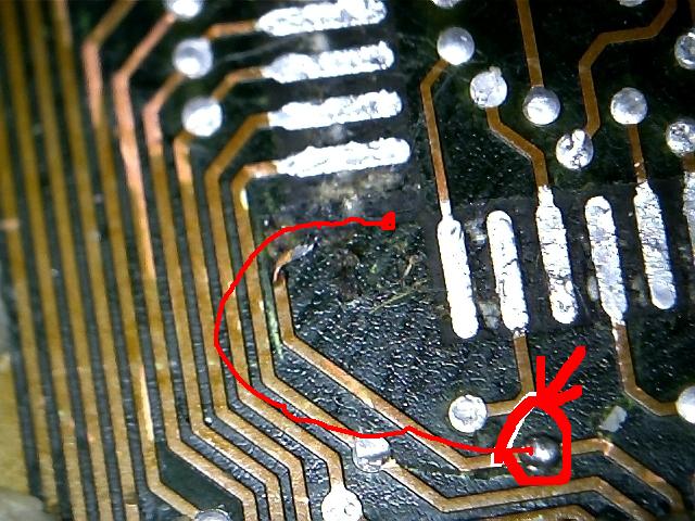

J'ai fait tomber ma loupe sur mon calculo pendant que je soudais un support d'EPROM.
Une piste a sauter et plusieurs pastilles.... :cry:
Donc obligé de le changer.

Punez...
Ben c'est bon a savoir au moins ^^
Comment sais-tu qu'elle alimentation demande le composant?
Uploaded with ImageShack.us
Voici les dégâts de mon calculateur.
Je pense que j'ai paniqué plus qu'autre chose.
Quelqu'un serait comment refaire une piste ainsi qu'une pastille?

Salut se que je ferais a ta place
je souderais un fil de téléphone sur la pin de l eprom ensuit l autre bout du fil directe au point de soudure que j ai entoure en rouge

pour l'avoir fais moi je serai toi la deja je suppose que ce dois etre une eprom PLCC . tu prend ton support plcc tu fais une petite entaille sur le dessous du support tu plis la patte vers l'exterieur et tu soude le fil dessus jusqua l'autre bout ou tu as possiblilité de mettre un contact . si ça se trouve aussi si tu te debrouille bien en repliant la pate en arriere tu peu reussir a ressouder direct sur le morceau quil reste . ça peu fonctionner a condition que la partie qui es partie ne fasse pas parti d'une sous couche dans le calculateur .

j'ose ésperer qu'avec cette methode ,il n'ais pas de soucis en voulant doubler lorsque son véhicule circulera :o :o :o
pour en avoir réparé quelques un de cette maniére , j'ais depuis abandonné cette méthode , qui posais problème a chaque fois et a plus ou moins longue échéance , la méthode que j'emploie actuellement est beaucoup plus éfficace en termes de sécurité !!
perso , je ne traiterais pas ce genre de soucis de cette manière , maintenant , chacun sa façon de travailler ;)
mais en règle général , j'évite de jouer avec la sécurité .......

peut tu nous mettre des photos de l'ensemble du CI ??

Voila une photo un peu plus complète du CI.
C'est ce que tu voulais GSXAIR11?
J'aimerais évité la bidouille...
Démarrer la voiture c'est bien, mais vue l'état de certaine route d'ici, c'est un coups à ce que je tombe en panne au beau milieu des champs ^^

koyuki a écrit :Image
oui c'est c'est que je voulais voir , au vue de cette photo ,tu a aussi une autre partie du CI qui est "malade " celle en haut de ta photo a droite , regarde la bien ,je pense que tu a chauffer beaucoup trop .
a ta place je trouverais un autre ECU ........... quand tu travaille sur un ECU ,il faut absolument éviter de centraliser la chaleur au même endroit , en tournant autour de ton Eeprom régulièrement ça vient sans problèmes et ça évite a ton CI de subir ce genre de dommage !!! ;) ;)
