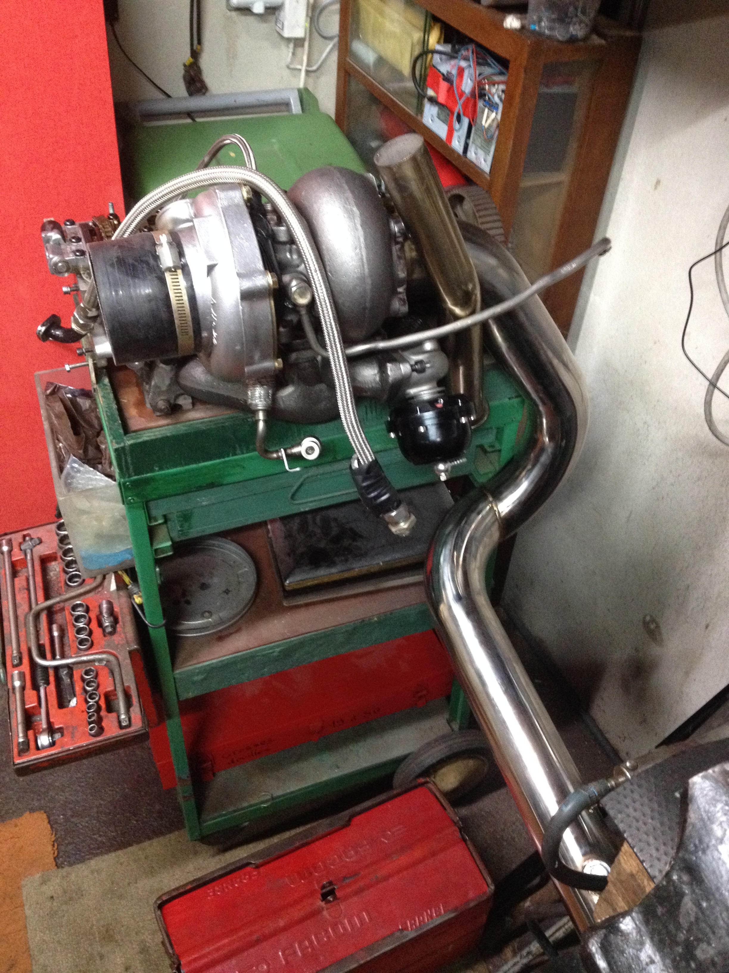

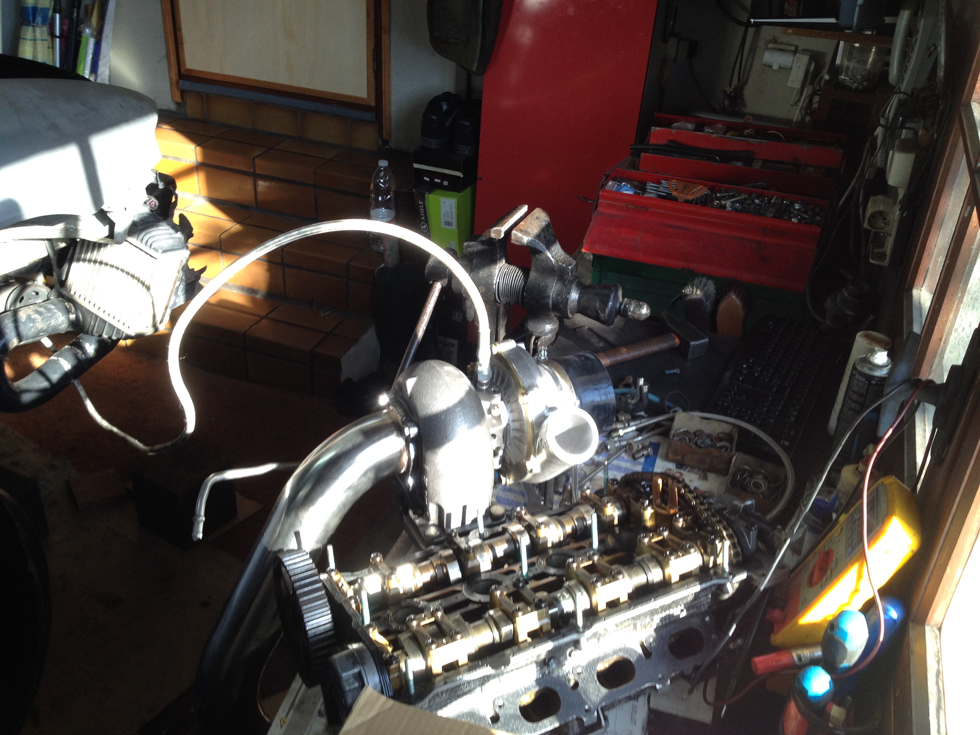

Bonjour à tous, je me lance dans une grosse prépa sur une Seat Leon 1.8 20VT4 de 2000, code moteur ARY, calculateur BOSCH ME7.5.
Voilà les modifs:

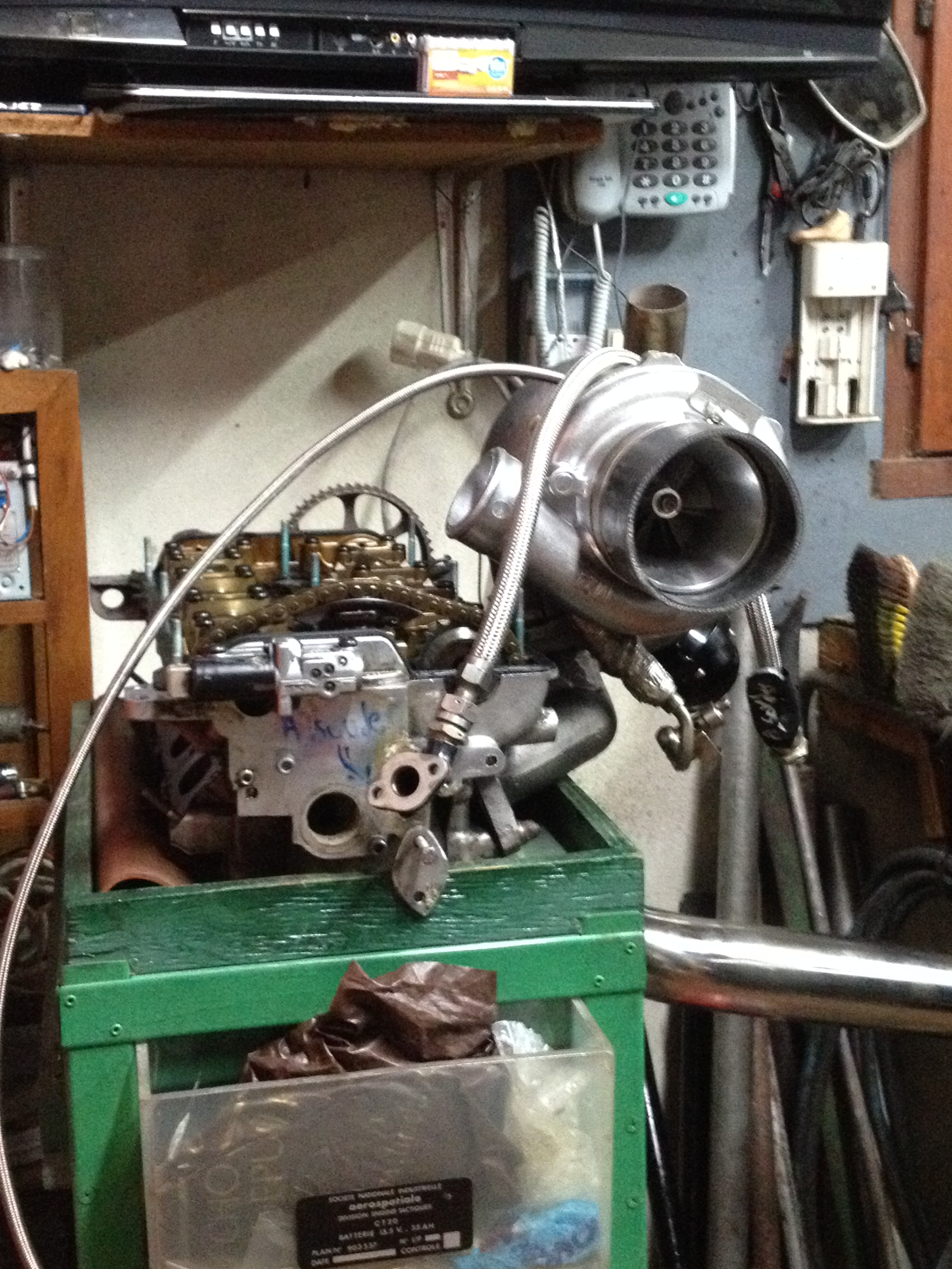

Turbo model:
GT35-4 GT3584 GT35
bearing type:360 degree thrust Journal bearing
cooled type:water and oil cooled
horsepower:450-600hp
Compressor details
a/r 0.70
air inlet 4" air outlet 2.5"
inducer 66.60mm exducer 84.00mm => TRIM = 62
Turbine details
a/r 0.84 => plutôt élevé, va permettre une grande puissance à hauts régimes
turbine housing flange:T3 twin scroll
Exhaust outlet :4 bolt
inducer 74.50mm exducer 64.50mm
Le collecteur d'échappement est un TWIN SCROLL en fonte moulée, ainsi que le Turbo Twin Scroll aussi.

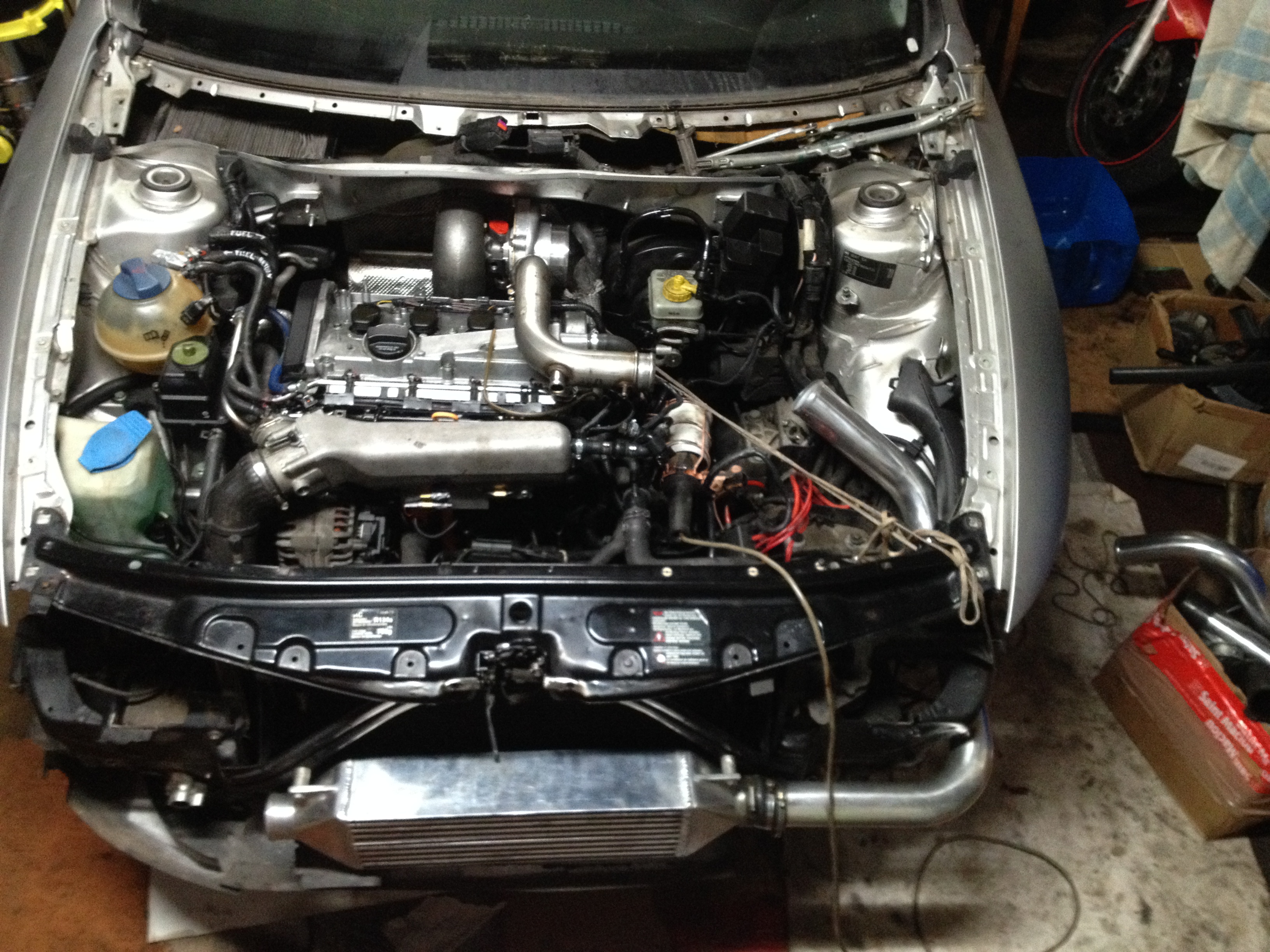

Entrée d'air turbo modifiée en 4"=101 mm (taille du compresseur) donc adaptation débitmètre dans le conduit.
Les tubes alu de conduit d'air sortie turbo sont en 63mm je crois.
Echappement sortie turbo en 76mm.

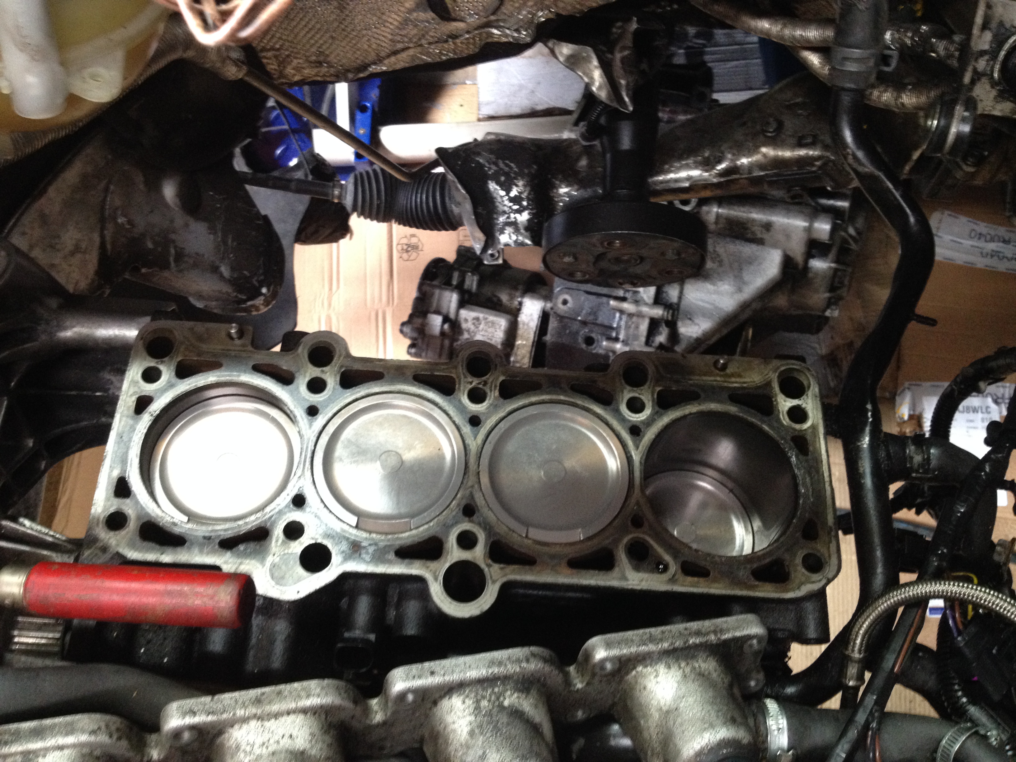

INTERNE MOTEUR:
- Bielles forgées en 4340
- Pistons forgés Supertech
L'alésage est préservé: 81mm
Aucune autre modif pour l'instant

J'ai laissé l'échangeur d'origine sur le côté et rajouté un autre devant en série, y aura sûrement des pertes de charge mais tant pis.
