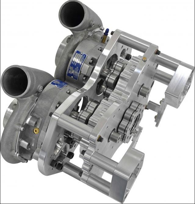

Bonjour à tous , je suis tombé par hasard sur cette magnifique oeuvre d'art......
Qui se brancherait sur la courroie accessoire ,
il y aurait il des tourneur fraiseur parmis nôtre belle communauté capable de réaliser ce projet (le support biensûr) ???

Fabriquer ça ne pose pas de problème sur ma CN... Les problèmes seront de trouver des alliages pour les pignons multiplicateurs de vitesse, car ceux la, je vais pas les fabriquer !!
Chouette réalisation. Ca doit pas mal tirer sur la courroie accessoire !!!!

je suis d'accord , c'est à étudier en profondeur , mais sa doit donner sévère ........
Après sa doit tirer un peu sur la courroie accessoire , mais si c'est bien équilibrer ...et avec de très bon roulement ...il devrait y avoir une bonne inercie , donc sa ne devrais pas forcer plus que sa sur la courroie accessoir.......
J'étudie le sujet avec plusieurs amis ......toute aide sera bénéfique.....

Personnellement je pensais que ce serais pratique pour les véhicules atmosphérique ......
Biensur pour les auto. déja équipé d'un turbo , cela à moins d'intéret.....

Ce sont des ,compresseur type "rotrex, et non pas des turbos.
Et l'usinage du support, c'est du boulot ! sachant que ça toune vite, vitesse d'entrainement du moteur (et surmultiplié)

Exemple pour comprendre... Si tu installait un turbo sur l'échappement d'un moteur de 60ch diesel atmo, et que ce turbo ne soit pas connecté sur l'admission. Ce 1er moteur développerait alors seulement 55ch, car le turbo freine les gaz d'échappement.
Sur un système à Compresseur, la traction de la courroie serait exactement identique... à peu près 5ch dans cet exemple.
Rien ne se perd, rien ne se créé, tout se transforme...
(PS : j'ai aucune idée des chiffres exact)

Et je pense que c'est pour cela que tu conclus - trop vite - sur tes dires. Dans le principe tu as raison, mais dans les chiffres le rendement est moins bon pour un compresseur car tu es branché sur l'énergie mécanique du moteur.
Un turbo utilise l'énergie des gaz d'échappement, alors oui il génère une perte supplémentaire à l'échappement, mais il tire son énergie également d'énergie perdue, qui n'est pas exploitée en atmo ou avec un compresseur.
Pour avoir essayé le turbo et le compresseur centrifuge :
- Le compresseur centrifuge donne des moteurs pointus : tu as les bas régimes qui sont quasi comme d'origine, et les hauts régimes où le moteur est transfiguré.
- Le turbo permet de mieux remplir le moteur à bas régimes, tu as une courbe de couple bien pleine.
Par contre le turbo a un temps de réponse, pas le compresseur.
Je préfère tout de même le turbo pour rouler tous les jours.
Concernant la photo je vois pas bien l'intérêt de monter 2 compresseurs en parallèle (ou série ?!?) ? :?

D'accord avec cahouete, le turbo freine les gaz d’échappement et réduit le rendement moteur seul mais il utilise aussi la détente de gaz et la chaleur de ceux-ci, il utilise une partie des pertes du moteur. Le compresseur n'utilise lui aucune perte, que de la puissance utile.
