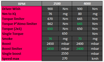

Petit récap de mon mod :
- DW (4 en 8x16)
- Torque limiter (1 en 22x4)
- Torque limiter P°atmo (1 en 13x4)
- Torque (8 en 2x1)
- Single torque (1 en 1x1)
- Nm to IQ (4 en 17x16 + 1 en 18x16)
- IQ limit fct T° (2 en 8x8 + 2 en 10x10 + 1 en 10x6)
- Smoke (4 en 13x16)
- Boost (2 en 10x15 + 6 en 10x14)
- Boost limiter (1 en 7x13)
- Single boost (1 en 1x1)
- Single Speed (3 en 1x1)
Pour l'instant, j'ai quasi tout modé sauf, N75, Prail, Ti et SOI....
Pour infos ma stratégie de limitation est la suivante :
Stratégie limitation.png (11.12 Kio) Vu 22285 fois
Ci-dessous en exemple, turbo / smoke / Nm to IQ :
Quelques questions subsistent :mrgreen:
TURBO : Dois-je modé l'axe X qui pourrait me limiter à 65mg ?
SOI : (12 en 10x13 + 6 en 10x10 + 4 en 8x8)
Dois-je les modées ? (aprés calcul, j'ai une différence de 9ms pour injecter 78mg au lieu de 65mg)
Le facteur est'il correct ? (les angles vilo me paraissent faibles, ex 7° à 4000rpm pour 65mg)
Je n'ai pas trouvé le sélecteur d'avance, une idée de l'adresse ??
Bon j'attends vos commentaires et remarques avec impatience :D

Non l'axe X du turbo ne te bridera pas. Tu peut le passer à 70 mg si tu veut pour être plus cohérent dans le mod. Tout à l'air bien, sinon pour les avance de tête il me semble que j'en ai vu avec 20° sur les gros iq et haut en rpm regarde toute les avance?
Ta une soi mal sélectionné

Yes je pense que c'est mieux comme çà pour les avances ! Tu me confirmes ?
D'ailleurs, POURQUOI, j'ai du négatif est positif ??? (on est pas censé injecté avant le PMH)

Que tu rentre ton original sur Winols il marque original, quand tu a fini tes 1eŕe modif que tu quitte winols il creer automatiquement un dossier après quand tu retourne sur se dossier tu bosse dessus est que tu veut enregistrer le mod sur ton bureau il te demande si tu veut créer une nouvelle versions si oui tu la nomme mod v1 puits v2 etc si tu veux garder toute les versions de tes mods dans ton ols. C'est dur de comprendre si ta du mal je peut te montre avec team viewer.
Oui ça me paraît mieux comme ça tes avance ta réussi à sélectionner celle qui était pas bonne?

Oui pour les avances, c'est ok je suis passé en text sur le dump pour les re-selectionner.
Pour la sauvegarde, oui je pense avoir capté je te dirais ça ce soir, merci.
Et sino pour mon selecteur d'avance une idée ou il se cache ?? et les valeurs en + ou en - sur la map avance une idée ?

alors d'apres le damos les conversions couple en mg
les TI est mm3

Y'a rien qui te chagrine avec les ti en mm3 est le reste en mg??? Jattend de voir si tu va le remarquer
Re: HELP - Ma 1ère carto : Audi Q7 3.0 TDI 233 Tiptronic 2007
Posté : sam. 22 juil. 2017 01:19
par Matt ZWhite
Ok je te remercie alors...
Qui me chagrine non, juste l'axe x à 80mm3 qui me bride à 68mg :(
Faut que je mode à 90mm3, pour 77mg. Et que j'augmente les TI et SOI...
Fait chi... !! lol
Tu me confirmes ?

oui c'est bien ca je voulais que tu le remarque c'est bien tu la vue tes un bon eleve :lol:
