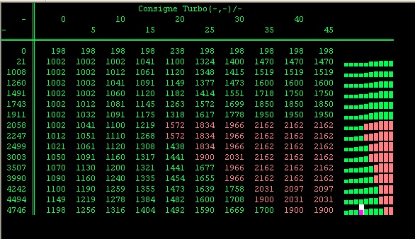

Bon ben je m'y colle aussi :mrgreen:
Made in 974 by TOP AUTO COMPETITION :
les TI 1, 2, 3 et 4 on tous cette tête :
Mais ce qui m'a fait le plus marré :
MAP turbo pour un... VNT20 :lol:
PS : ce week j'ai refait aussi un TDI 115, stock juste avec turbo tdi 130... il a acheté la voiture déjà reprog et j'ai eu la surprise de voir 57° sur la TI 1 a 4000tr :shock: Je ne sais pas qui a fait sa reprog mais les 3D des TI avais la même tête ceux de top auto lol

LOL, 1.16 bar pour un VNT20 au moins c'est fiable pour le turbo :lol:
