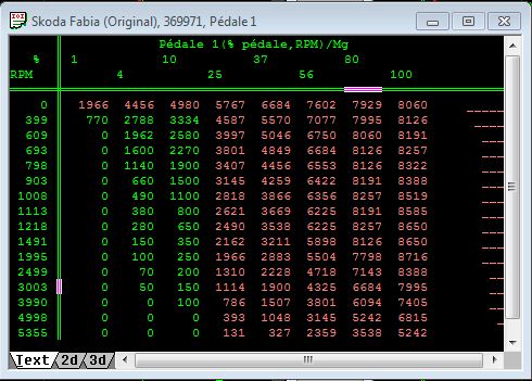

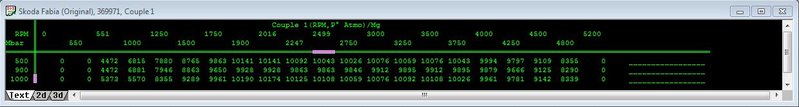

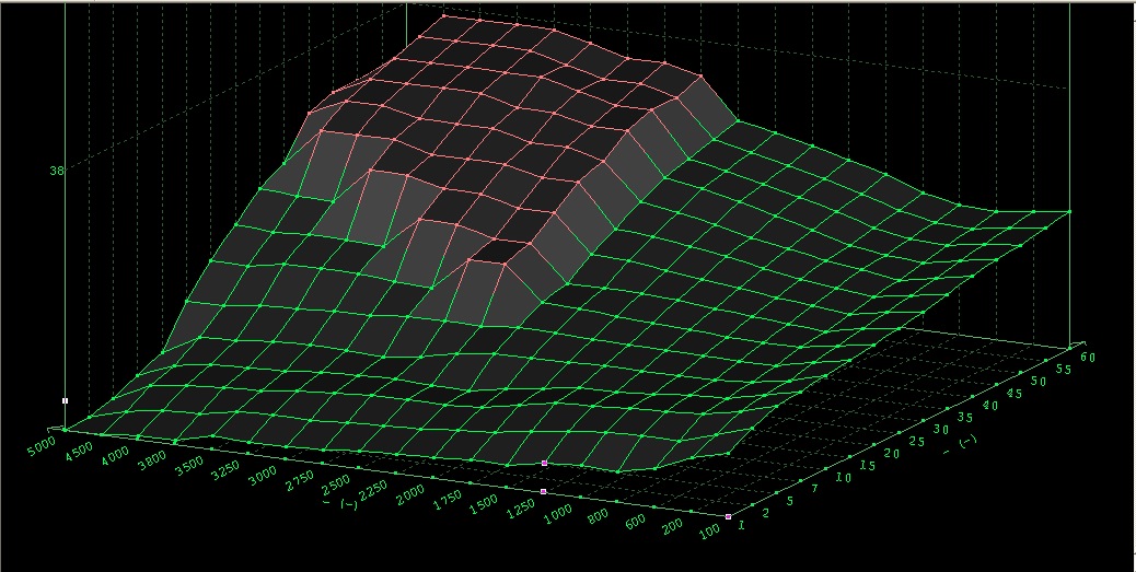

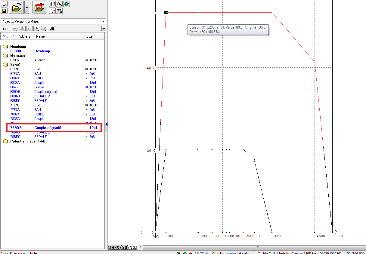

Voici un mod effectué dans une grande enseigne de la reprog.
Le HDI est préparé voici le résultat du prog.
Pédale
Je me demande à quoi ça sert d'avoir un potentiomètre à la pédale, un bouton on/off pourrait suffir :(
Couple
C'est pareil le gars a lissée la courbe comme vous pouvez le voir.
Smoke
Pour la smoke, il ne s'embête pas...
Le reste du prog est dans cette état là...
Tous ça pour dire, même les grandes enseignes font du grand n'importe quoi...

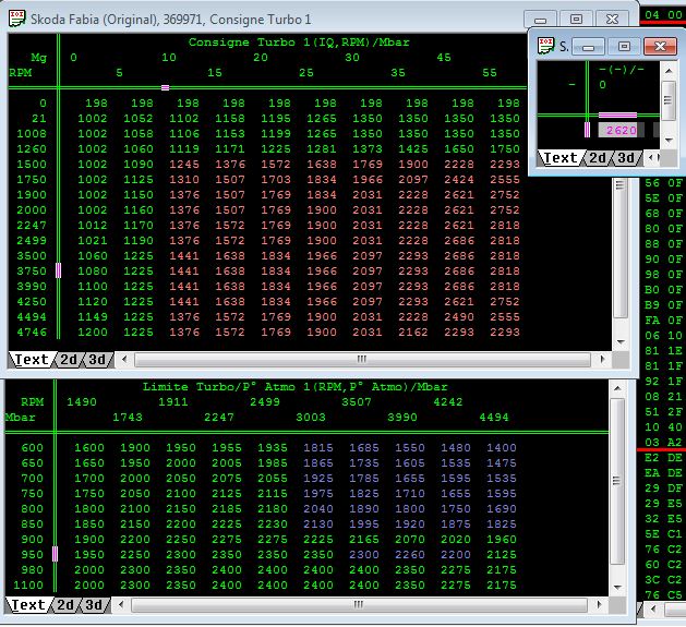

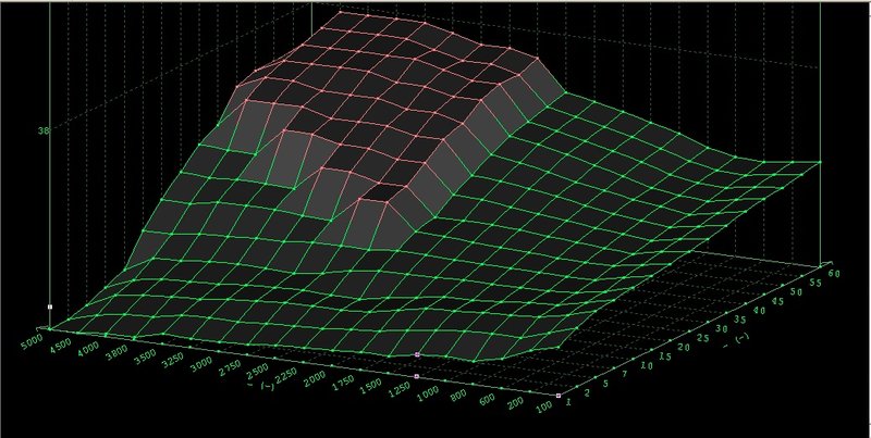

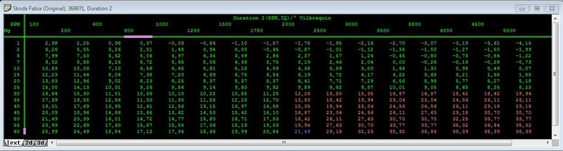

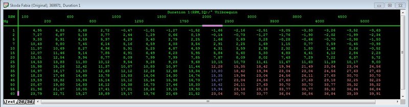

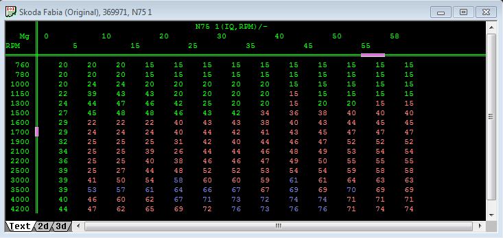

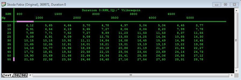

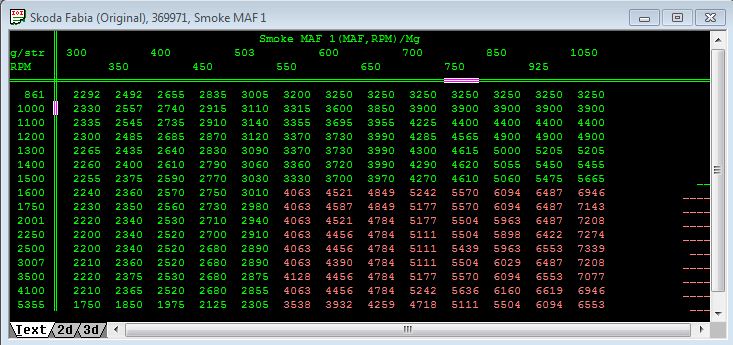

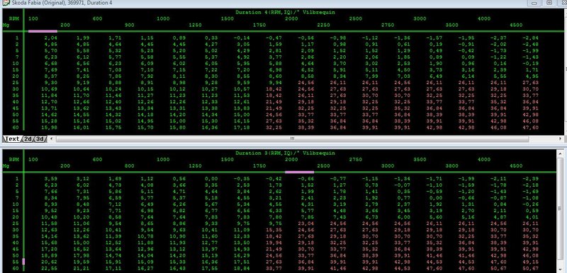

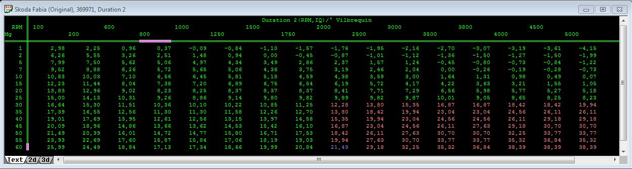

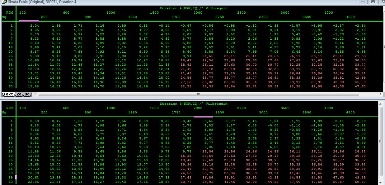

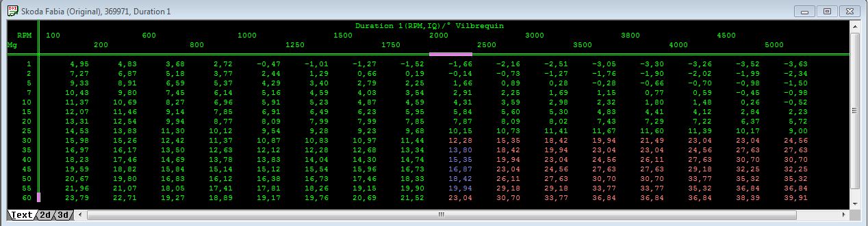

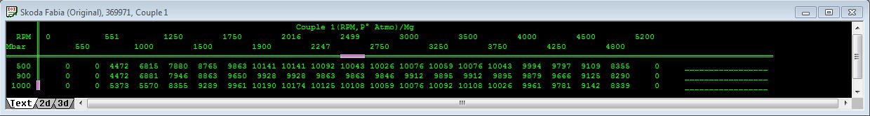

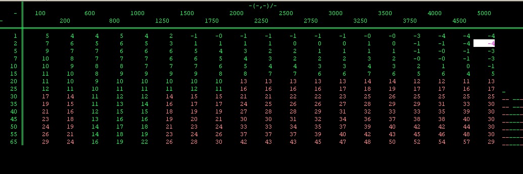

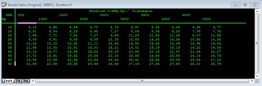

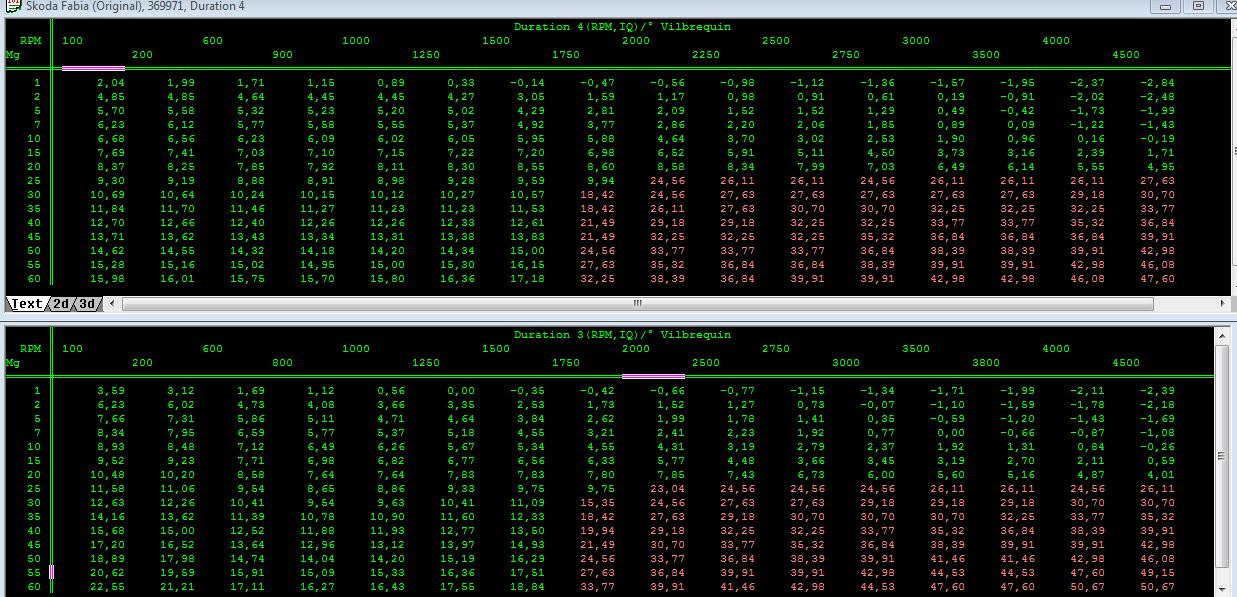

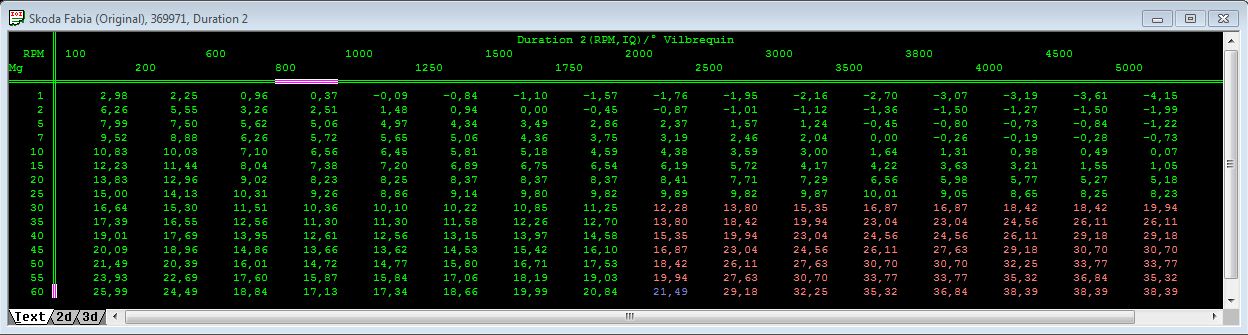

Bon petit deterrage pour vous faire part d'une prgo qui etait dans la voiture d'un ami skoda fabia vrs 1.9 TDI ASZ.Je ne suis surement pas un pro mais celui qui a fait cette prog ne l'est pas non plus.Je precise que je le connais depuis 3 ans bientot sa voiture ne roule plus vraiment turbo HS et surement autre soucis.Les durées c'est du grand n'importe quoi , la consigne est modé et pas la single.Les avances sont stock ainsi que la durée 0 etc
Smoke fct maf.JPG (89.62 Kio) Vu 35222 fois

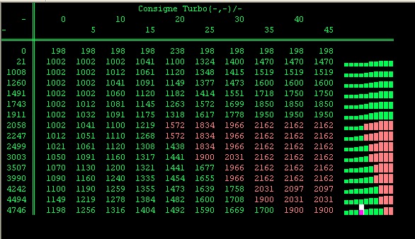

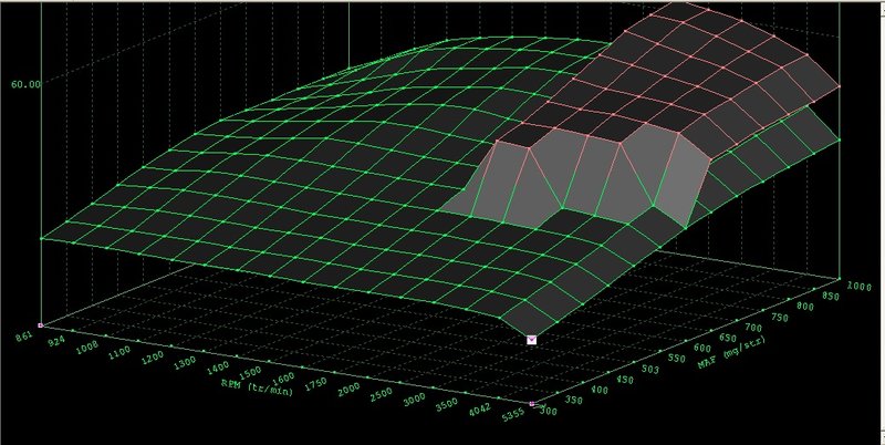

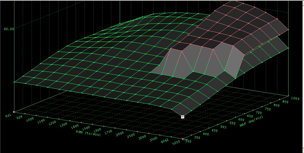

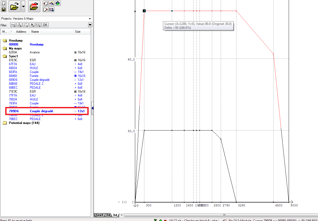

Une TDI 115 que je refait il y a un moment déjà. Je vous laisse admiré une des map TI qu'il y avait dans sont dump :

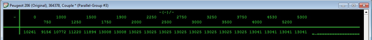

:arrow: Map Couple dans une 206 2.0 HDi d'un pote, reprogrammée par quelqu'un de "connu" dans le 974. (j'ai deja vu pire sur le meme type de vehicule, axe couple qui monte jusqu'a 7200tr/min :roll: )
