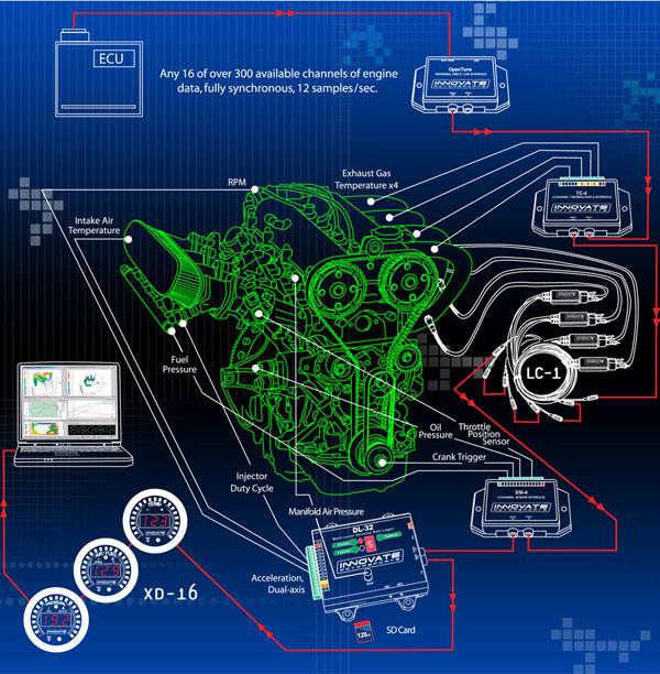

Message par excaliburhpt »
sur le schéma trouvé sur internet il part d'un ecu.

Message par john9357 »
Seulement pour recuperer les infos provenant du diag de l'ecu (ce dont tu n'as besoin).

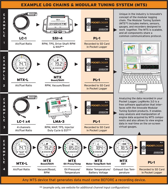

Re: boitier électronique pour recuperation de donnée
La succession de jauges te permets d'enregistrer, chaque jauge et reliée a la suivante en serie et a la fin de la chaine il y a l'enregistreur. Donc dans ton cas tu pourrais faire mtxa boost (pression admi) > mtxa temp eau > mtxd pression huile et temp huile > tc4 (4 egt) > tc4 (4 egt) > ssi4 (rpm et diverse entrées) > pl-1 (enregistrement carte sd). Tu enregistreras ainsi ces 16 données sur ta carte sd. En plus de les afficher sur les jauges.
john9357
Messages : 1959
Enregistré le : sam. 10 mai 2008 21:05
Véhicule : fabia vrs tdi 130
Localisation : 12 aveyron
Sans les jauges tu pourrais faire tc4 (4egt) > tc4 (4 egt) > lma-3 (temp eau huile pression huile boost et rpm) > pl-1 (enregistrement des données sur carte sd)
