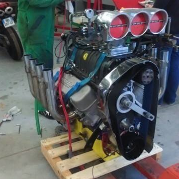

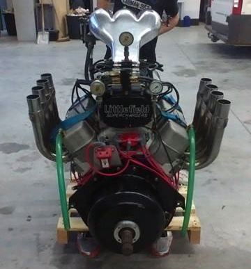

J'aimerais savoir si il existe ou si une marque quelconque fait sa, un boitier qui permettrais d'enregistrer toutes les données d'un moteur (qui ne contient aucun életronique) pour ensuite les recuperer et les analyser.
Je m'explique, je fais du tracteur pulling et nous courrons avec un big block chevy qui n'a absolument plus rien a voir avec l'origine (réalesage, piston alu, bielle alu renforcé, compresseur littlefield 14/71, passage de l'essence au methanol, etc...) ce moteur ne contient pas d'electronique et mis a part les mano de pression d'huile, admissions air, pression carburant et le compte tours nous ne disposons de rien. nous aimerions pouvoir analyser tout après chaque tir pour pouvoir eviter une casse et deceler une anomalie. ce sont des moteurs extrement fragile et a qui on demande enormement (de 500 a 1900 chevaux) et la moindre donnée pourrais aider aux reglage et a la preservation de la mécanique.

je vois que innovate lma-3 passe par l'ecu or sur ce moteur il n'y a aucun calculateur et l'autre est assez limité, il y a une fonction pour chaque fiche. Ce que je cherche est un boitier entierement libre ou je pourrais donner une fonction a chaque fiche par exemple a la place de mettre une sonde de temperature mettre une sonde de pression etc... je ne recherche pas a gerer le moteur mais simplement a analyser ses donnée. comme dis au dessus j'aimerais par exemple mettre 2 sondes de temperature sur chaque culasse mais dans les nom de boitier que tu m'as donné aucun ne le permet. je ne m'explique peut etre pas forcement bien aussi...
- v8.png (266.27 Kio) Vu 47421 fois

je n'ai pas reussi a mettre les deux photos dans le même message alors voici la deuxieme
- v8..png (296.85 Kio) Vu 47421 fois
