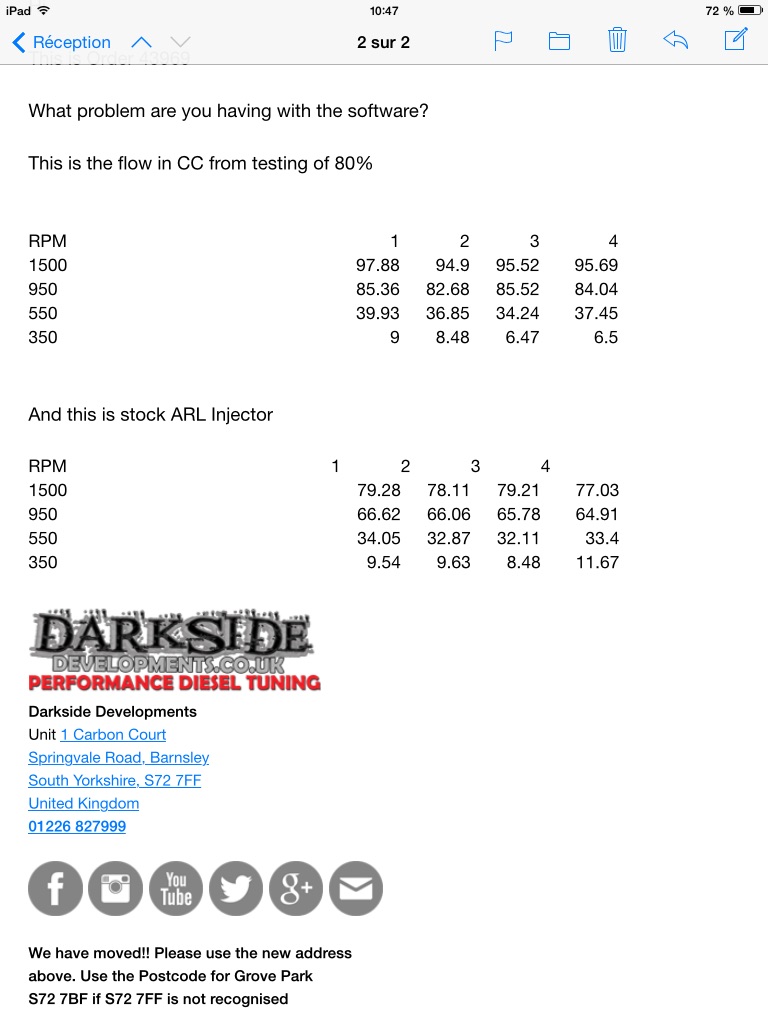

Bonjour à tous
Je déterre un peu ce post car je viens de mettre des Firad80% sur mon tdi 150 ARL et je voulais vous montrer mon rapport de calibration.De ce rapport j'ai fais un petit tableau(à main levée désolé)pour comparer la différence de flux en pourcentage.
Je me rend compte d'une chose c'est que je suis loin des 35% annoncés ci dessus (32.2 x 100) / 23.8.
Qu'en pensent vous ?
PS: il faut multiplier par 2 le régime machine calibration pour avoir le régime moteur

pas simple cette histoire...je galère aussi,mais je peut pas avancer beaucoup sur le sujet,je vais de problème en problème...

Effectivement pas simple du tout la calibration avec ces firad80%.
J'epluche actuellement tout les forum qui parlent des modifications à apportés sur les durées et les avances et je t'avouerais qu'on y retrouve de tout.Certains appliquent le pourcentage 80% :shock: sur les axes,certains appliquent le % du tableau dont Thierry 3331 à donné les chiffres plus haut.Certains appliquent sur les axes,certains dans les maps.J'ai également lu de rester stock en dessous 10mg puis d'appliquer le % au dessus de 20mg et de faire une transition entre les deux(cruiserboy qui a dit ca il me semble).
La ou je comprend pas trop c'est la différence que je retrouve entre le résultat de calibration que darkside m'a fourni et ce fameux tableaux.En tout cas ce qui est sur c'est que d'appliquer pour des firad+80% le facteur +80% sur les axes me paraît loin de la vérité.

Perso j'essayerais de calibrer en commençant par mettre -80% aux axes durées et avances (Ou + 80% sans la map pour les petits IQ parce que bon, 5mg -80% ça fait 1mg) puis affiner avec une sonde large bande pour les durées, tout en faisant attention aux ATDC.
Ensuite les avances en calculant les ATDC en se basant sur les ATDC ori.
Ne l'ayant jamais fait je ne sais pas si c'est la bonne solution, mais c'est comme ça que je procéderais.

J'irai dans ton sens aussi Teuteu :-)
C'est un peu le même principe que pour les nezs sur pompe rotative ?!

plutôt +xx% sur les axes (et -xx% sur la map)
je serrai aussi d'avis d’essayer de modifier en progressif sur les axes (par exemple 5%, 10%....50%)
c'est encore bien cher les nez + montage malheureusement pour pouvoir passer le cap

De ce que j'ai pu comprendre le +80% correspondrait en fait au pourcentage d'augmentation du diamètre de perçage des trous des nez,mais qui ne correspondrait pas avec l'augmentation du flux.
Oui effectivement pas donné les injecteurs chez darkside.On va dire que j'ai cassé la tirelire(kit gtb2260vk,échangeur s3 pour tdi 150,le kit suralim,firad80%)

Sema35 a écrit :plutôt +xx% sur les axes (et -xx% sur la map)
En effet j'ai inversé !

ce que j'y vois c'est que jusqu'à 550rpm machine, le flux est quasi pareil
et c'est au dessus que l'augmentation ce fait sentir
je modifierais les maps dans ce sens
et garder les petits IQ (jusqu'à 20mg) car ceux la servent au frein moteur, démarrage, ralenti
oui c'est le diamètre du trous vu que ce sont les nez que l'on change, après si tu as une tête de 100 tdi tu auras plus de débit qu' avec une de 130/130tdi
