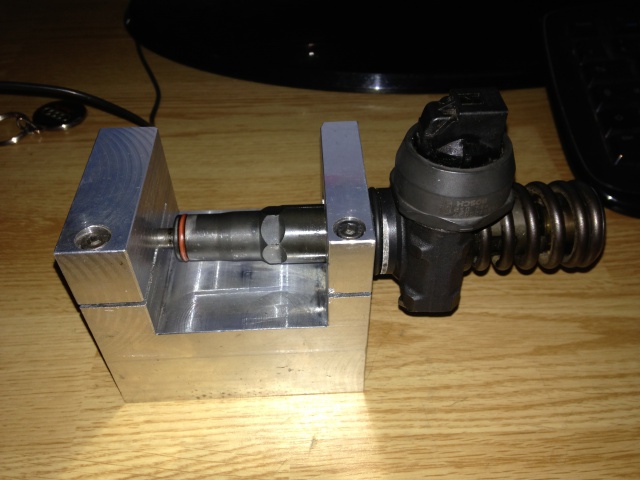

:?: en faite ma question est comment changer les nez d'injecteur des tdi injecteur pompe
exemple : j'ai des injecteur d'origine 130 et je voudrai les remplaces par des nez de firad 120%
merci de m'aidé de mettre surtout des photos pour mieux comprendre

Vu dans un sujet de Damdjam ou Skols je crois bien.
Re: comment changer les nez injecteur tdi 130
c'est un outils qui tiens et le nez d'injecteur et le corps de pompe
ca permet de démonter sans casser...

merci j'ai justement trouvé ton post
mais je voudrai savoir ou acheté cette outils pour bloque le nez comme sur la photo ou si vous pouvez fabriqué 1 pour moi merci de vos aide

Damdjam a écrit :c'est un outils qui tiens et le nez d'injecteur et le corps de pompe
ok tu as pas d'autre solution outils ou si tu connais des sites qui vend l'outil
merci
Perso je prépare de quoi m'en faire un c'est pas compliqué mais faut être précis
Après je me renseignerai chez un pro pour voir le prix de fabrication sur une série de 5 pces
;) Furiousteam in action...

Salut. Vous auriez les côtes pour cet outil ? Et tant que j'y suis vous auriez des côte pour le même genre d'outil pour les injecteurs pilotés (tdi 90 et 110)

les cotes, il suffit de les prendre sur un injecteur .
Salut, en tout cas pour ceux qui veulent changer de nez
je dispose de l'outils fait a la CNC à la maison dans le 78 .
vous venez avec votre kit ( joints etc) et on s'arrange :mrgreen:
